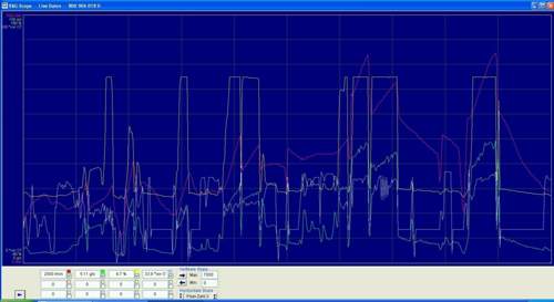

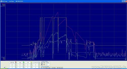

Des Weiteren habe ich die Gemischmenge per VAG-Com auslesen und aufzeichnen lassen, während ich im 3. (bzw. 4. und 5.) Gang bis in den roten Drehzahlenbereich (Motor 90°) gefahren bin. Dabei lag der Wert immer unter 50 g/s (Screenshots anbei). Ist nun sicher der Luftmassenmesser defekt? Kann da jemand aus diesen Diagrammen sonst etwas herauslesen? Oder könnte nicht doch ein Unterdruckschlauch undicht sein? Denn ich habe jetzt auch noch ein neues Problem:

Ich dachte mir, jemand kann aus den oben geposteten Diagrammen etwas herauslesen^^ (z.B. LMM defekt).
Lambdasonde könnte auch hin sein, kann ich da per VAG-Com vielleicht auch etwas auslesen und aufzeichnen?7

zeig die werte mal jemanden aus der werkstatt..
