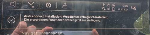

Fehler bei Audi Connect Installation
in meinem Q5 Baujahr 2021 kommt seit einigen Wochen regelmäßig eine Fehlermeldung bei der Installtion von Connect Diensten.
Zunächst startet die Installation kurz nach dem Fahrzeugstart.
Nach ca. 10 Minuten bricht die Installation ab.
Online Kartenupdates funktionieren, Nachrichten, Wetter etc. werden angezeigt.
Habt ihr eine Idee?

Also mich hat gerade der Werkstattmeister angerufen. Zu dem Problem gibt es eine aktuelle TPI. Sie haben das MMI komplett in den Werkszustand zurückgesetzt und irgendwelche Parameter neu gesetzt. Es war kein Softwareupdate.
Ob das Problem dauerhaft behoben ist muss sich jetzt zeigen.
Problem tritt weiter auf, auch nach komplettem Werksreset des MMI und zurücksetzen des Hauptnutzers.

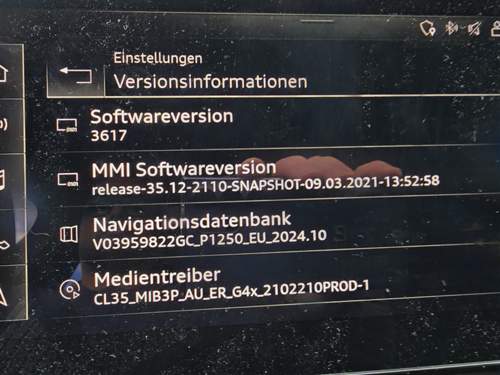

Ihr habt eine veraltete Software auf dem MMI.
Die ION Funktion gibt es bei dem Fahrzeug nicht wird aber im MMI angezeigt. Das hatte mein 2021er ebenfalls.
Erstmal die Software updaten lassen, dann ist das Problem vermutlich auch verschwunden.
@Audianer_ schrieb am 10. April 2024 um 12:40:04 Uhr:
Das ist ein sehr guter Hinweis. Leider scheint Audi selbst das nicht zu wissen. War wegen dem Fehler in der Werkstatt und es wurde nur ein TPI abgearbeitet, bei dem „Parameter“ geändert wurden und das MMI zurückgesetzt wurde. Hat leider nichts gebracht.
Ich hatte später das MMI selbst nochmal auf Werkseinstellungen zurückgesetzt. Hat natürlich auch wieder nichts gebracht.
Werde bei der nächsten Inspektion definitiv nach dem SW-Update fragen. Oder kann man das selbst updaten?
Ich war vor etwas über einer Woche bei meinem Audi Partner und die haben sich echt Mühe gegeben und konnten den Fehler auch verifizieren. In der Tat ist die Software fehlerhaft, aber: dieses Update gibt es anscheinend "nur" für das Top-Modell des MMI und nicht für das "mittlere", was in meinem A6 verbaut ist (lustig, ich wusste gar nicht, dass es da Unterschiede gibt und der Serviceberater war auch überfragt, was da genau der Unterschied ist).
Da sich aber die Beschwerden der Kunden über die Ausfälle mit den Shortcuts und dem ständigen fehlgeschlagenem Update häufen, will Audi in Q4 wohl auch das Update für die anderen MMI freigeben.
