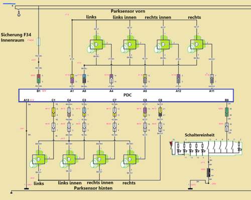

bei meinem 2016er Astra K meldet sich jedes Mal beim Start eine Fehlermeldung Fehler Einparkhilfe.
Die Sensoren sind komplett ausgefallen, Fingertest hilft also auch nicht.
Mein FOH wurde gerade geschlossen, mit den anderen hier vor Ort habe ich leider eher nicht so gute Erfahrungen gemacht. Kann auch ein frei erhältliches Gerät bis ins Einparkhilfesteuergerât vordringen ?
Vielen Dank und Gruß

Fehler B0960 - da scheint ein Sensor defekt zu sein . Ersatz wird beschafft, dann sehen wir weiter.
Ich würde nicht unbedingt vom Sensor ausgehen,
Eher ist etwas im Kabelbaum versteckt !
Sensor 3 könnte Mitte rechts sein!?
MfG
B0960 01
Definition:
Einparkhilfe-Rücksensor 3, Kurzschluss zur Batterie
Beschreibung:
Fehlercode B1325 ist nicht gesetzt. Die Zündspannung liegt zwischen 9 und 16 V. Getriebe im RÜCKWÄRTSFAHRT
Ursache:
B0958 01, B0959 01, B0960 01 oder B0961 01
Die Spannung im Signalstromkreis des Objektalarmsensors beträgt mehr als 11,5 V oder der Objektalarmsensor ist nicht geerdet.
Vielen Dank für deinen Einwand, mir wurde allerdings vorgelesen, dass nach einer Reinigung des Sensors bei erneutem, gleichen Fehlercode, der Sensor durch einen baugleichen ersetzt werden soll?
Edit: Ja genau, Mitte rechts. Und die Fehlermeldung lautete auf "Spannung zu niedrig/ offen"

@rosi03677 schrieb am 10. Februar 2024 um 21:05:01 Uhr:
An was denkst du dabei? Scheuerstelle, Kurzschluss? Kabelbruch?
Unter dem gewickelten Kabelbaum, Grünspan im Kabel oder
Oxidation im Stecker.
Ich würde-
Da die 4 Sensoren gleich sind .
könnte man ja die Sensoren Quertauschen und wandert der DTC auf die anderen Sensorposition mit,Sensor!
Bleibt der DTC dort,Kabelbaum
