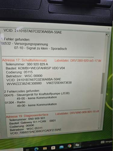

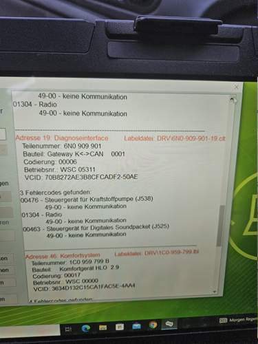

Servus liebes Forum,
Folgende Fehlercodes werden angezeigt (siehe Fotos):
Adresse 46: Komfortsystem
Adresse 19: Diagnoseinterface
Adresse 17: Schalttafeleinsatz
mein Passat 3BG lässt sich mit dem Schlüssel weder öffnen noch schließen. Schlüssel funktioniert, Lämpchen geht an beim Drücken der Knöpfe. Manuell im Schloss gehen alle Türen auf und zu.
Zudem geht die Heckklappe nicht auf, weder über Schlüssel, den Knopf in der Tür, oder am Taster. Ein Seilzug von innen ermöglicht derzeit das Öffnen.
Wir haben die Kabel in der Heckklappe gemessen und es kommt kein Strom am Stellmotor an, der Motor selber ist aber ebenfalls defekt, da Bestromen des Motors nichts auslöst. Ein Ersatz habe ich mir bereits besorgt, aber, wie gesagt, an den Stecker kommt kein Strom. Heckscheibenwischer und Kennzeichenbeleuchtung funktioniert jedoch problemlos. Die Innenraumbeleuchtung geht ebenfalls nicht an, wenn man eine Tür öffnen. Nur vorne lässt sich durch Schieben des Reglers nach links einschalten.
Leider wissen wir nicht mehr weiter, wie wir hier vorgehen sollen.. Tausch des Komfortsteuergerätes? Oder Werkstatt aufsuchen und sehr wahrscheinlich einiges blechen..
Ich bin dankbar für jeden Tipp, der die Fehlersuche eingrenzt.
Und falls jemand aus dem Umkreis Aachen ist und sich mit dem 3BG auskennt und helfen möchte, wäre ebenfalls möglich :)

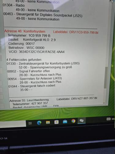

Starkregen? Eingedrungenes Wasser im Innenraum? Feuchtigkeit im Fahrerfußraum unter den Fußmatten? Dann stirbt das Komfortsteuergerät. Mit genau einem solchen seltsamen Mix an Symptomen.

Dann ist das mit der Feuchtigkeit evtl. beim Vorbesitzer passiert? Und er hat den Wagen verkauft, weil ihm die Reparatur des Komfortsteuergeräts zu teuer ist? Hmmm . . . Die Symptome sind jedenfalls ziemlich typisch, als mein Skoda Superb I noch meinem Vater gehörte, hatte er das genau so. Ursache war übrigens, dass die Abläufe im Wasserkasten von Laub- und Dreckresten verstopft waren und dann bei Starkregen das Wasser so weit anstieg, dass es über die Lüftung in den Innenraum lief. Prüfe und reinige auch die mal.

Ich würde erst mal den Teppich im Fahrerfußraum soweit anheben das man das KSG und die Kabelbäume sieht. Es war oft schon der Fall das der Pluskabelbaum der da unten an einer Stelle verpresst ist und sich aufteilt zu verschiedenen Stromkreisen da vergammelt ist und das KSG keinen Strom mehr bekam weil die Pressstelle weg gegammelt ist. Das ganz genau anschauen
Die Abläufe sind gut versteckt unten im Boden des Wasserkastens, zum Reinigen habe ich bei meinem erstmal die Batterie ausgebaut, um da überhaupt dran zu kommen.
Einfach von unten an die 2 Gumminippel am Ablaufblech fassen und diese raus ziehen. Nur durch die Nippel verstopft der Abfluss immer weil sich darin der Dreck sammelt und dadurch der Ablauf im Gummi irgendwann zu ist. Ohne Gummi passiert das nicht mehr. Das war eine kleine Fehlkonstruktion von VW.

Moin zusammen,
das KSG wurde ausgetauscht und die Nippel entfernt, damit im Fall der Fälle das Wasser nun ablaufen kann.
Das alte KSG war völlig hinüber.
Nun hört man auch wieder den Stellmotor im Kofferraum, aber komischerweise aktiviert er sich, wenn man den Wagen abschließt.
Schlüssel funktioniert noch nicht, da wir Angst hatten, den angelernten zu entfernen und meinen Schlüssel dann an dem neuen KSG anzulernen und dann plötzlich die Wegfahrsperre nicht mehr gelöst zu bekommen - kann mir da jemand die Angst nehmen? :D
Der Taster am Kofferraum geht weiterhin nicht und wir finden keine Lösung dafür.
Wenn man die Türen am Schalter an der Fahrertür abschließt, dann bleibt die linke hinten und rechte vorne offen. Schließt man manuell mit dem Schloss in der Beifahrertür ab, gehen alle zu bzw. auf.
Und das genannte Problem mit dem Stellmotor.. Wenn man das Kofferraumschloss mechanisch von Hand schließt, aktiviert sich der Stellmotor..
Wie sahen denn die Stecker für das Komfortsteuergerät im Auto aus?
Was steht denn im Fehlerspeicher vom Komfortsteuergerät?
Redet das neue Komfortsteuergerät mit allen Türsteuergeräten?
Stecker waren auch leicht korrodiert, aber Kontaktspray hat sie wieder hünsch gemacht.
Was jetzt genau angezeigt wird, fotografiere ich heute Abend ab.
Der Code wurde so eingestellt, dass alle vier Türen angesprochen werden sollen.
Die Verriegelung bewegt sich auch runter, springt dann aber wieder auf von Fahrerseite hinten und Beifahrerseite vorne.

@zysje schrieb am 01. Aug. 2024 um 14:52:20 Uhr:
Das ist ein Symptom eines defektem mikroschalter in Türschloss.
Versuch mal den Schalter in der Fahrertür 2x schnell hintereinander auf zu zu drücken wenn alle Türen zu sind.
