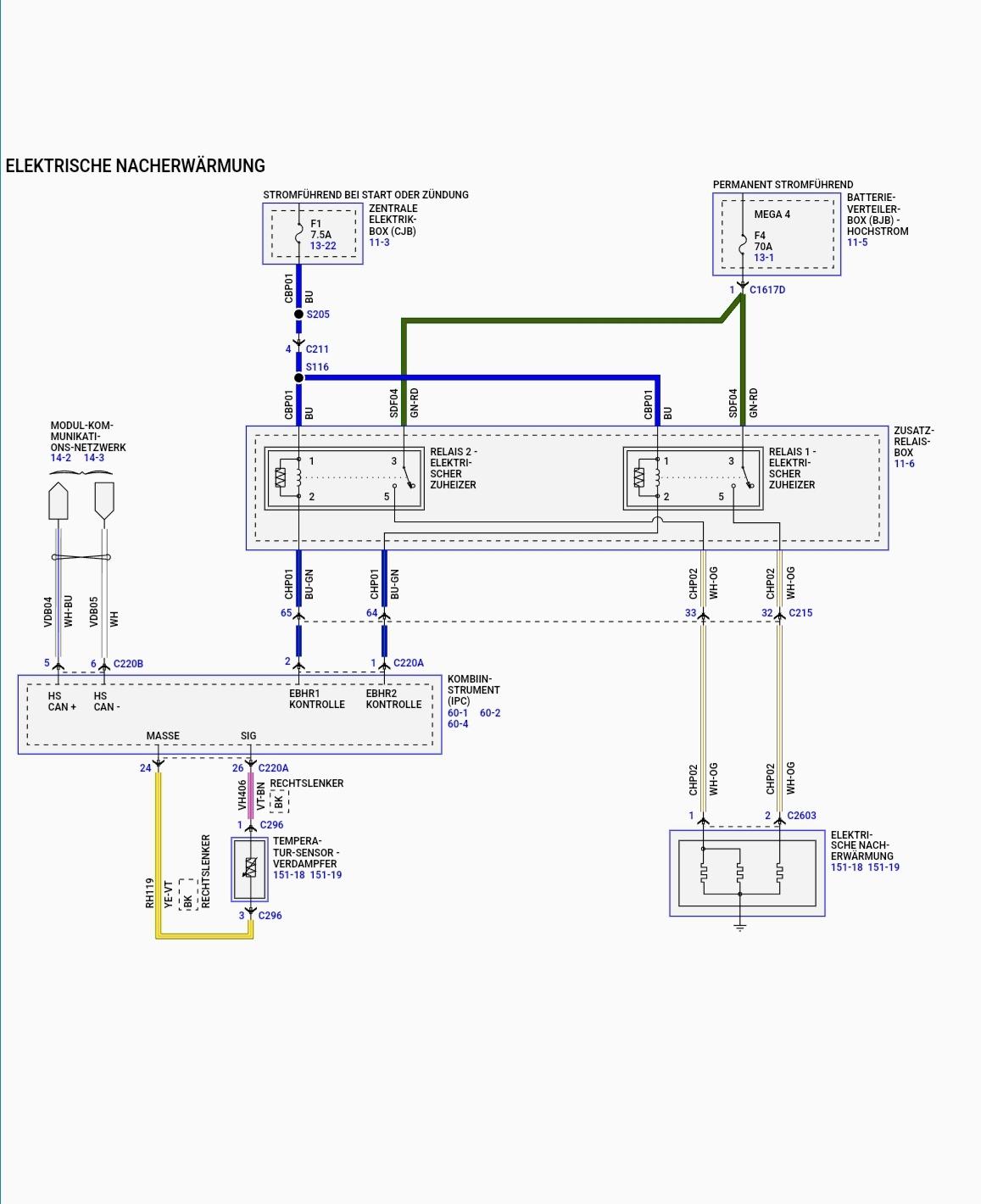

das ist mein erster Beitrag hier und ich bin lediglich ein Laie. Meine Fachkenntnisse liegen leider komplett außerhalb des Bereichs.
Ich habe mit einem OBDII Stecker & der „Car Scanner“ App folgendes ausgelesen:
U0001(00) [0xC00100]
Controller area network (CAN) data bus, high speed bus
Status:
Test fehlgeschlagen (aktueller Fahrzyklus), Steht aus, Bestätigt, Test ist seit dem letzten Löschen der Fehlercodes (DTC Codes) fehlgeschlagen
B11D4(00) [0x91D400] Archiv (inaktiv)
Status:
Mein Wagen weist folgende(s) Symptom(e) auf:
Sporadischer Fehler mit (nicht immer) an- und aus gehender ESP: Mein Fuß liegt wie gewohnt auf dem Gaspedal, ich fahre ca. 50 km/h im 3. Gang -> der Wagen erleidet ein komisches „Ruckeln“, „Stoßen“ oder „Stottern“ - wie auch immer man es nennen mag. Es fühlt sich an, als läge mein Fuß nicht ruhig auf dem Gaspedal (was er jedoch tut), sondern, als würde ich mittendrin paar mal auf dem Gaspedal „rumtappen“ - also so ein ruckartiges „kurz Gas geben, loslassen, kurz Gas geben, loslassen,..“
Die Fehlercodes treten erst während des Fahrens auf, nicht bei Zündung oder Motorstart.
Gestern auf dem Weg zur Arbeit war es sogar ein wenig extremer - es ist also m.M.n. nicht immer gleich stark - daraufhin bin ich am selben Morgen zur Werkstatt, diese lasen zusätzlich zu den zwei oben genannten Fehlern auch den Fehler P2121 aus, was wohl auf die Drosselklappe zurückzuführen sei - diese wurde daraufhin ausgetauscht und 250€ sind weg - der Fehler besteht jedoch.
Einige Wochen zuvor wurde der Ladedrucksensor getauscht sowie das Kabel zum Nockenwellensensor erneuert (da dieses wohl durch den Keilrippenriemen aufscheuerte).
Grund war das Ausfallen jeglicher Assistenzsysteme (ABS, ESP, Active City Stop, Tempomat) - dort bestanden die o.g. Fehlercodes aber nicht. Lediglich P0339 - daher denke ich, dass das ein von der vorher durchgeführten Reparatur unabhängiger Fehler ist - da ich mich aber irren kann, wollte ich es dennoch erwähnt haben.
Ich versuche den Wagen immer warmzuhalten und gehe auch sonst behutsam und pfeglich damit um.
Bevor ich jetzt aber weitere hunderte Euro an Werkstätten verpuffe, wollte ich euch mal fragen, ob ihr mir weiterhelfen könntet… Geld verballern macht nur an Silvester Sinn…

Nun ist mir noch eine Sache aufgefallen: Ich muss irgendwie immer näher ans Auto, um es per Funkschlüssel auf- bzw. anzuschließen. Schlüsselbatterie hab ich erst vor 2,5 Wochen gewechselt (Varta)
mit der Carscanner App kannst du nur das Motorsteuergerät auslesen, keine anderen wie das ABS/ESP Modul ... da solltest du dir morgen eine Werkstatt suchen die das kann
hast du einen Windows Laptop? Dann könntest du dir forscan auf dem Laptop installieren und den Fehlerspeicher auslesen ... das ist eines der wenigen Programmen das das kann

Werde mal morgen mit der ForScan App auslesen müssen. Glücklicherweise vLinker vorhanden. Die mir bekannten lokalen Werkstätten sind leider im Urlaub. Und weiter möchte ich so leider nicht fahren…
Wäre denn Batterie &/oder Lichtmaschine defekt/schwach ne Option?

Ich habe nun auch mit FORScan mal den Fehlerspeicher (Nach Fehlerlöschen & einer kurzen Fahrt über die Bundesstraße) ausgelesen:
PCM DTC U0001:00-6C
Code: U0001 - Hochgeschwindigkeits-CAN-Datenbus
Status (-6C):
- DTC Reifung - Sporadisch zum Zeitpunkt der Anfrage
- Fehlfunktions Indikator Lampe ist AUS für diesen DTC
- Test nicht abgeschlossen
Modul: Motorregelungs-Modul
