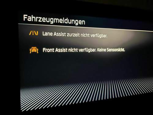

Seit Kurzem muss ich mit dem Kamiq tgl. 110 km pendeln und nun treten weitere Fehler auf:
- bereits bei "normalem" Regen- oder Schneefall steht der Tempomat (GRA) wegen Ausfall von "Front Assist" nicht zur Verfügung,
- das Navi (Amundsen) ortet den Wagen teilweise einige km entfernt des aktuellen Standortes,
- beim Verkehrsfunk wird die gerade genutzte Funktion mit einem Hinweis auf die Verkehrsdurchsage blockiert.
