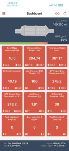

Themenstarteram 28. Januar 2020 um 11:05
Hilft das eventuell?
Habe nochmal eine Zwangsregeneration gestartet und den Partikelfilter komplett leer geblasen.
1. Bild bei Zündung ein
2. Bild bei laufendem Motor

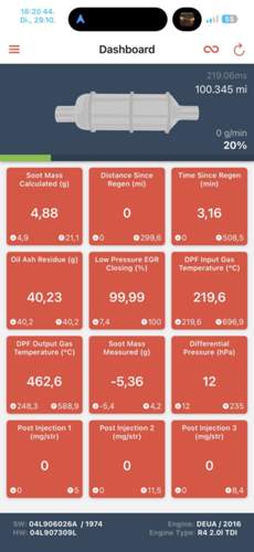

Themenstarteram 28. Januar 2020 um 11:08
Hier Bild 2.

Ich weiß jetzt die Adresse nicht genau, aber mit Beladung ist der Aschwert in Liter oder Milliliter gemeint, wo unsere Grenzwerte bei maximal 175 ml liegt. Bei dieser Kilometerleistung müssten der Beladungszustand laut rechnerischem Wert irgend wo bei 150 ml liegen (+-20 ml je nach Fahrstil).

Schwierige Kiste! Kannst du noch einmal prüfen, wie hoch der Aschwert ist? Zwangsregeneration und v-Max verändern nur die Rußbeladung, aber Asche ist entschedend über die Kapazität zwischen den Regenerationsintervallen. Wäre den die App und ein BT-Fongel keine Alternative? Vcds während der Fahrt täte es auch.
