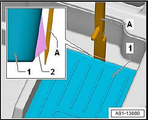

Habe leider im Netz nichts über mein Problem finden können, eventuell weißt doch jemand um was es hier geht... nach dem Löschen des Fehlerspeichers, kommt immer wiederkehrender Fehler "Antenne für Halterung für Telefon". Was auch genau das heißen soll, mir ist zur Zeit kein Defekt aufgefallen bzw funktioniert alles wie gehabt.
Sollte das was mit den Sachen unter der Armlehne zu tun haben (siehe Bild)?
Ebenfalls noch ein Bild mit dem Fehler.

Da bist Du am richtigen Ort… unter der Gummimatte ist eine Induktionsspule zum Laden eines Handys und eine Ankopplung der Außenantenne für dem Empfang.
Hast Du ein Handy mit drahtloser Ladefunktion? Dann kannst Du das ja mal da reinlegen und gucken, ob da Saft drauf ist.

Das passt schon, der PR-Code ist 7UG, der ist auf dem Aufkleber zu finden und bedeutet "Infotainment-System, MMI Navigation plus, ab Modelljahr 2015". Darin enthalten ist auch der Halterung für Telefon (R126).
Ich habe jetzt keine Zeit aber Bedarf kann ich nachher versuchen mehr herauszubekommen.
Das ist dann aber nicht die Station für Smartphone mit induktiver Ladung sondern die Handyhalterung? Das sieht auf dem Foto aber anders aus, nämlich wie bei meinem. Nachgerüstet??
Ich kann nachher mal in meinem Reparaturleitfaden nachgucken. Im Moment sitz ich im Zug :-))
Ich habe auch 7UG auf dem PR-Aufkleber stehen und habe diese induktive Ladefläche verbaut. Das müsste die Audi Phone Box sein die ich lau myAudi verbaut habe. Ich glaube, auf dem PR-Aufkleber sind nicht alle verbauten PR-Codes aufgeführt.
Laut SSP 618 bedeutet 7UG nur Navigationsgerät-High, aber Telefon, Lautsprecher, Radio usw. haben eigene PR-Codes.

Ich habe auch diesen Code und die induktive Ladematte. Allerdings wurde diese laut Reparaturleitfaden erst ab MJ 2017 verbaut, vorher saß an der gleichen Stelle die Halterung für Handys. Steuergeräte und Kabel sind bei beiden Ausführungen identisch. Das scheint dann mal getausch worden zu sein.
Der Unterschied beim Ausbau: Für die alte Version muss die Mittelkonsole raus, die neue Version kann man mit einem (sackteuren) Spezialwerkzeug nach oben rausheben.
Ist im Reparaturleitfaden beschrieben (Bilder...)
Handyhalterung 2015
Handyhalterung 2015 Ausbau
Handyhalterung 2017
