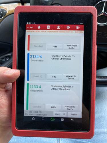

hab mir Android Bluetooth GEN 2 Adapter für Mercedes gekauft und die Software dazu.
Der alte Adapter (EML327) ist bei Mercedes nicht zu gebrauchen.
Jetzt habe ich auch ein besseres Fehlerergebnis:
Motorsteuerung: ME - Motorelektronik (MB: 0014468302) Fault: Gluehkerze Zylinder 2 1 DEFEKT 2 Kurzschluss nach Masse 4 Drahtbruch 8 Uebertemperatur Code: 002134
Fault: Die Steuereinheit hat einen internen Fehler. / Fault: Gluehkerze Zylinder 1 1 DEFEKT 2 Kurzschluss nach Masse 4 Drahtbruch 8 Uebertemperatur Code: 002133
ist jetzt die Glühkerze defekt, Kurzschluss nach Masse oder Drahtbruch ?
Ist von Links nach Rechts Zylinder 1..2..3..4 ?

Damit du sehen kannst wo die Glühkerzen verbaut sind, füge ich dir mal den Link von Gedoensheimer aus dem W169-Forum ein, sein bebilderter Kommentar vom 28.03.13.

@Suphi schrieb am 14. August 2016 um 21:24:54 Uhr:
.....Jetzt habe ich auch ein besseres Fehlerergebnis:

Hi Suphi,
bei meinem C220 CDI waren 3 Glühkerzen hin und er sprang ohne Probleme an. Vorglühanzeige ging auch erst nach 2 Min. aus und schltete sich sporadisch während der Fahrt an und wieder aus. Diesel halt ... der ürde auch ohne Glühkerzen anspringen !
Das Problem ist, dass sich während der Fahrt wenn der Fehler auftritt, die Drosselklappe fast schließt, eine Art Notlauf .... Gasansprechverhalten sehr schlecht, Ladedruck geht runter und der Motor wird heiß.
Die Glühkerzen gewechselt und alles war wieder gut !

Hallo Motor-Talk-Gemeinde,
bin seit ca. 2 Wochen Besitzer eines C220CDI, Bj.12/2003, 307Tkm. Ich weiss es ist schon lange her, daß Ihr über Probleme mit den Glühkerzen gesprochen habt, aber ich habe auch das gleiche Problem (Glühanzeige erlischt nach ca. 1 Min., Anspringverhalten normal) und hinzu kommt das ich seit kurzem auch noch einen Leistungsabfall dazu habe (schlechtes Gasansprechverhalten, auch bei voll durchgetretenem Pedal, vor allem Bergauf).
Nach Auslesen des Fehlerspeichers durch ATU kamen folgende Fehlercodes heraus P2134(Glühkerze Zyl.2), P2509 (Zusatzheizung), P2319(Steuergerät), P2356(Steuergerät, Regenaration fehlt), P2537(Glühendstufe), P2513(Einlasskanal-Abschaltung, Funktion fehlerhaft).
Nun hat ATU angenommen, dass zumindest 1 Glühkerze defekt ist (daher alle austauschen, sinnvoll klar!) und basierend auf den Fehler P2513, der Abgaskrümmer ausgetauscht werden müsste.
Nun wäre dies sehr kostspielig : bei MB kostet der komplette Krümmersatz mit Stellmotoren ohne AGR und Einbau ca. 1000 Euro (nur Krümmer ca. 500 Euro); ATU hat es mir komplett mit Einbau für 1000 Euro angeboten, wobei der Krümmer bei denen nur ca. 300 Euro (????) kostet.
