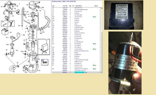

Hey Gemeinde,
hab heute mal Fehler ausgelesen. Ist ne Menge zusammen gekommen. Einige habe ich löschen können doch zwei machen mir Probleme.
CEM-1E05 Kommunikation mit dem CPM-Steuergerät. (denke da an Steckverbindung oder Kabelbruch) Er wird auch sehr langsam warm. Denke nur durch Motor so das der Zuheizer garnicht anspringt. Vielleicht hatte jemand schon mal das selbe.
Und das zweite ist nicht ganz so wild... PHM-000C Hörerhaken Signal fehlt. Also freisprechanlage i.O. doch wenn ich den Hörer abnehme passiert nichts. (Kontaktfehler???)
Wie immer für qualifizierte Infos samt Bau/Reparaturanleitung hoch erfreut.;)
Gruß Stumpanski

CPM müsste Standheizungsmodul sein?
Verbindung dazu fehlerhaft...
Eventuell das kabel, oder auch defekte Lötstelle wie beim ABS:
http://hackingvolvo.blogspot.de/2012/12/anatomy-of-ardic.html
Themenstarteram 2. Februar 2014 um 17:48
Danke Kabel war auch meine Vermutung (eventuell durch Maderbiss weil der Vorbesitzer einen Maderscgaden hatte) doch welches auf der Zeichnung. Hab leider keine Bühne und bis ich da untergekrabbelt bin. Na ich schau mal. Vielleicht schgaff ich es noch vor dem nächstzen großen Frost. ;)

Ich hole dieses alte Thema nochmal hoch, da ich aktuell ziemlich das gleiche Problem am Elch habe.
V70II D5 Mj 2002
Standheizung per Timer für den nächsten Morgen programmiert. Am Morgen festgestellt, dass zwar die Anzeige im KI meldet, die Standheizung würde laufen, was sie aber de facto nicht tat. Nach Ablauf der gestellten Uhrzeit plus 10 Minuten versucht, per Sofortstart. Anzeige im KI meldet "Standheizung ein", aber an der Tat sich gar nichts. Kein Geräusch, keine Wärme.
Später Sicherung eins gezogen, kontrolliert, in Ordnung.
Nach ein, zwei Minuten Sicherung wieder eingesteckt. Sofortstart aktiviert, Standheizung läuft.
Gestern Morgen gleiches Spiel, SH war programmiert, nix hatte sich getan. Später Versuch über Sofortstart, Anzeige sagt läuft, tut sich aber nix. Kein Geräusch, kein Startversuch, keine Fehlermeldung im BC.
Ausgelesen mit icarsoft mit Volvo-Sw, Fehlermeldung siehe angehängte Foto.
Fehler gelöscht, Sofortstart funktioniert.
Später zwei mal per Timer getestet, läuft.
Gestartet hat die Ardic jedesmal ohne Rauchentwicklung, wie sonst eigentlich auch immer.
Dann für heute morgen Timer gestellt, nix hat sich getan, außer, dass die Anzeige im KI meldet, "Standheizung läuft ".
Hat jemand einen Rat, wo genau ich jetzt angreifen sollte?
Vielen Dank schon mal im Voraus.

So, ein Update zum Problem:
Nachdem ich gestern Abend die SH für heute
morgen programmiert hatte und sie heute morgen trotz Anzeige "Kraftstoffheizung an" nicht gelaufen hat, habe ich -ohne vorher etwas zu tun- vier Stunden später das Ding per Sofortstart gestartet. Lief anstandslos.
Nach einer weiteren Stunde habe ich den Timer gestellt für zwei Stunden später gestellt. SH startete mit entsprechendem Vorlauf problemlos und lief auch bis zur eingestellten Uhrzeit plus 10 Minuten.
Da kann ich mir langsam echt keinen Reim mehr drauf machen.
Kann das evtl. wirklich an dem im Wärmetauscher montierten Temperatursensor liegen?
Morgens, wenn es saukalt ist, passiert nichts und tagsüber, wenn es wärmer ist, läuft die SH.
Komische Sache ...
Code:
CEM-1E05
Definition:
Kommunikation mit dem Zusatzheizungsmodul. Signal fehlt
Beschreibung:
Der Diagnose-Fehlercode (DTC) CEM-1E05 wird gespeichert,
wenn das Zentralelektronikmodul (CEM) 5 Sekunden nach dem Einschalten der Zündung registriert,
dass die Kommunikation mit der Zusatzheizung nicht funktioniert.
Weil:
Fehler im Kabel zwischen der Zusatzheizung und dem Zentralelektrikmodul (CEM)
Defektes Kommunikationsgerät, Zusatzheizung
Kommunikationsgerät defekt, Central Electronic Module (CEM)
das wird schon irgendwo mit einem Stecker zusammenhängen,
der einen schlechten Kontakt hat (Grünspan/Gammel) oder
Platine der SH ein Platinenfehler-kalte Lötstelle !
da wird man wohl die Stoßstange entfernen müssen um
die Kabel vom Steuergerät zum CEM zu prüfen.
evtl im Bild das Steuergerät.
mfG

Ardic
