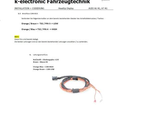

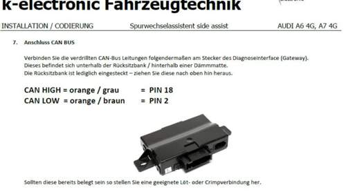

Themenstarteram 28. März 2023 um 8:42
also Batterie war ab bevor ich alles abgeklemmt hatte.
Das der Geber G85 verdreht ist hoffe ich nicht, kriegt man den neu eingestellt?
sind die Fehler nicht alle weil ich eventuell bei einer Nachrüstung im Can H und Can L ein Fehler beim anlöten gemacht habe? Headup Kabelsatz an den Can h und Can L am Tachostecker angelötet
Türtrennstelle Leitungen vom Side Assist eingepinnt.
Ich vermute das ich ein Fehler gemacht habe beim Anlöten einpinnen?
Ich hoffe das beim Airbag Stecker der Pin den man eindrücken muss nicht verloren/abgebrochen habe, was dann?
den LWS habe ich gestern mehrmals mit VCDS versucht anzulernen jedoch ohne erfolg.
