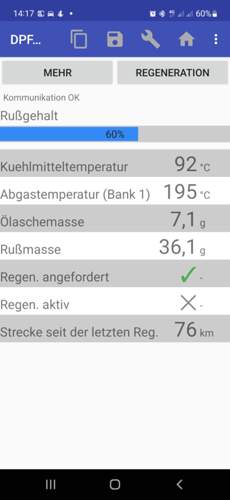

Jetzt kommt der Partikelfilter noch dazu. Der meldete sich heute. Wir meinen auch, dass der Turbo etwas lauter ist, wenn man mit dem Gas spielt....Muss ich ggf. mal ein Video hochladen.
Hab mal mit INPA der FS und IS ausgelesen. Was meint Ihr. Was muss man machen für ne wertgerechte Erhaltung/Reparatur?
Ist der Filter mit 27 Gramm Aschemasse voll oder regeneriert er einfach nicht, weil doch ggf. die Thermostate nicht gehen????
Hab da keine Ahnung von. Hab auch keinen BMW-Schrauber an der Hand, nur nen VW-Schrauber.
DANKE für Tipps!
