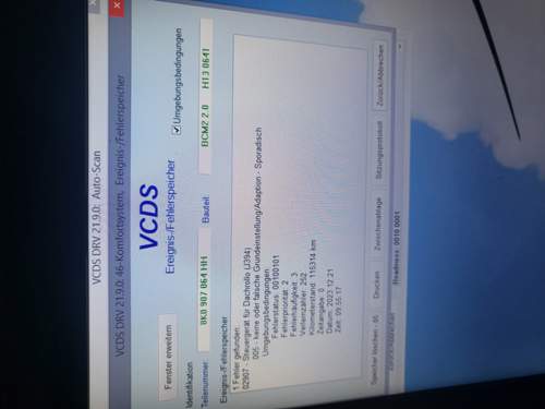

Themenstarteram 13. Februar 2018 um 20:40
Ich brauche mal euren Rat...
Mein elektronischer Schiebehimmel unterm Panorama Dach hat den Arsch hoch gerissen !
Ist in Stellung "Zu" und bewegt sich keinen Millimeter!
Lediglich ein "klick" Geräusch ist zu hören wenn man auf den "Auf" Taster drückt.
Fehlercode wird hinterlegt (wie auf den Bildern zu sehen)
Gibt es die Möglichkeit über VCDS den schiebehimmel neu anzulernen? Wenn ja wie und mit welchem Wert.
P.s. Das Panoramadach funktioniert einwandfrei.

Folgender Fehler ist im Steuergerät hinterlegt.
Weiß jemand wo der Motor des Rollo's sitzt?
Oder was kann noch die Ursache für das Problem sein?

Hallo Sebastian,
bei dir spuckt er ja "keine bzw falsche" Grundeinstellung aus.
Hast du im vcds ne Möglichkeit gesehen, das Rollo zu reseten?

Ich habe mich eben mal mit VCDS ins Auto gesetzt. Fehler ist noch immer der gleiche. Diesen gelöscht und anschließend versucht eine Grundstellungsfahrt durchzuführen. Keine Chance und auch kein Ergebnis. Das Schiebedach funktioniert wunderbar und lässt sich auch neu anlernen.
Bei Outputtests via VCDS blieb das Sonnenrollo weiterhin unbeeindruckt.

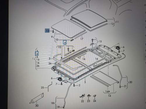

Hallo Sebastian,
ich war gestern noch bei Audi.
Der nicht allzu freundliche Teiledienstler hat mir eine Übersicht mitgeben, die ich online auch schon gefunden hatte. Reparatursatz kostet 80€ und das Rollo knapp über 400€. Siehe anbei Nr 15 bzw 14.
80€ für Kleinteile, die haben echt ein Rad ab.
Nach RS mit meinem TÜV Kollegen, ist das Rollo tatsächlich doch nicht so wie beim Tiguan aufgebaut. Er hat sich da nochmal schlau gemacht.
Habe jetzt noch ein anderen Thread gesehen in der diese Metall-Zahnräder von Ebay angesprochen wurden. Da hattest du auch schon kommentiert, wie ich gesehen habe.
Denke die wären erstmal eine Investition Wert.

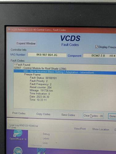

Ich hab mittlerweile denselben Fehler wie du. Mit VCDS die alten Fehler gelöscht, versucht ne Probefahrt zu machen, geht nix. Dach selber funktioniert.
Komfortschließen mit Schlüssel funktioniert auch nicht mehr.
vielleicht ein Hinweis auf das Steuergerät?
Eine Idee wäre noch meinen Kumpel zu fragen, ob er mal einen Mittag vorbei kommt und wir sein Steuergerät ausprobieren könnten. Hat auch nen B8 mit Pano. Vielleicht hat das doch was.

Ich habe eine Lösung gefunden.
Aufgrund von einer anderen Problematik war ich mit VCDS am Auto. Bin nicht weitergekommen und habe mich mal eben dem Rollo zugewandt. Da das sch* teil auch nicht wollte hab ich es mit Kraft Richtung Kofferraum gedrückt und dabei die Taste zum zurückfahren gedrückt.
Siehe da, plötzlich funktioniert wieder alles.
Taste nach vorne gedrückt gehalten ums anzulernen und sowohl das Rollo, als auch Komfortöffnen/- schließen funktioniert wieder.
Hoffe dass es bei euch auch so ist.
