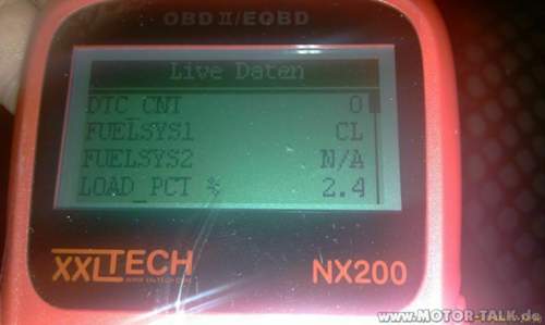

Themenstarteram 25. Oktober 2011 um 5:24
Das zeigt mir mein OBDII Leser.
Fuelsys1 steht in dem Bild auf CL = Closed Loop = geschlossener Regelkreis.
Wenn der Fehler auftritt, geht er auf OL Fault = Open Loop Fehler
Imag0929-web
den regelkreis (temperatur-einspritzung-messung über die sonden usw als "kreislauf")kenne ich vom tech2 her (also auch op-com),ab einer gewissen temperatur (ich glaube ca 65 grad)muß der regelkreis geschlossen sein,wenn er auf geht ist wo der wurm drin.was bei dir jetzt der fehler ist kann ich aber nicht sagen.
ich bin mir jetzt nicht ganz sicher,aber wenn man zb stark beschleunigt/vollgas gibt ist der auch kurzzeitig auf aber dann gleich wieder zu.
Themenstarteram 25. Oktober 2011 um 22:22
Also bei mir ist es so, dass er im Schubbetrieb auf OL geht.
Wenn ich dann Gas gebe, geht er wieder auf CL.
