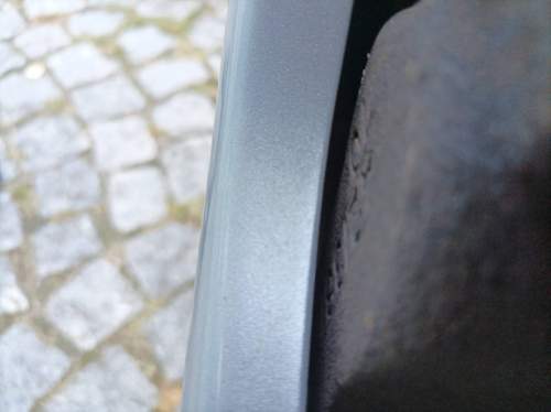

Moin,
wollte mir die 16" Mischbereifung (205/225) auf mein 430 QP draufmachen. Vorne passt die Felge (7x16 ET 37, A170 401 1102) aber nicht über den Bremssattel.
Bremsscheiben sind die 316mm. Felgen und Reifengröße sind im alten Brief eingetragen.
Wieso passen die nicht? Habe mir die xtra pulvern und neu bereifen lassen :-(

Das die nicht passen hätte ich dir sagen können. Ich hatte die Vier-Kolben-Feststattel mit 316mm am 320 verbaut.
Du hast im Kfz-Schein nur Größe und ET stehen, aber keinen Felgetyp.
Da passte nur eine einzige 7x16 ET37, und zwar die auf dem Bild. Alle anderen sind am Steg dicker und schleifen am Sattel, selbst festgestellt. Entweder andere Felgen, oder mit Spurplatten eintragen lassen.

Bei den 17" ist aber auch echt wenig Platz, vielleicht 2/3 mm.
Ja ich weis, war bei mir auch so mit 17"
Täuscht etwas auf dem Bild, waren aber max 2mm Luft.

Ich hatte an Winterfelgen rundum 7,5x17 ET37 mit 225/45x17, vorne mit 15mm und hinten mit 30mm pro Seite eingetragen. Sah fett aus

Räder sind montiert, vorne mit 10mm Platten. Weniger geht auf keinen Fall da 1mm Luft zum Sattel. Weiter raus geht aber eigentlich auch nicht. Ich frage mich wie das bei Mercedes durchrutschen konnte, vielleicht weil die 430 alle mit Serien 17" ausgeliefert werden?
Es fährt sich auf jeden Fall recht kommod.
