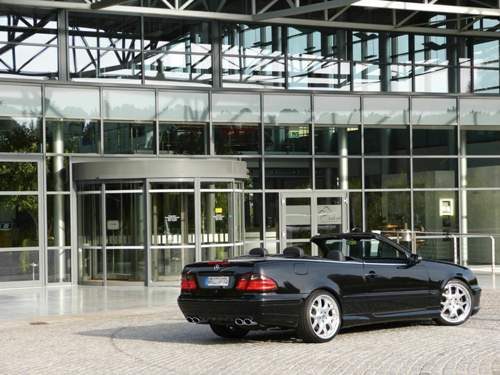

Ich habe die Felgen auch drauf und bin damit sehr zufrieden.
Ich habe sie in 18x8,5j ET 33 und 15mm Spurplatte an der HA.
Reifen sind ringsrum 225er, da Winterreifen.
Hier noch zwei Fotos auf die Schnelle.
Gruß Felix

Felix, würdest du mir verraten, welche Abgasanlage du darunter hast? Das sieht sehr Nice aus und nicht zu übertrieben. Kannst du mir das erklären? :)
@Dark-Driver7 schrieb am 11. Februar 2015 um 20:17:10 Uhr:
Die Abgasanlage habe ich bei F&F Motorsport anfertigen lassen.
Die AGA ist ab Kat und mit Originalen CLS 63 AMG Endrohren versehen.
Außerdem verfügt die AGA über eine Klappensteuerung.
