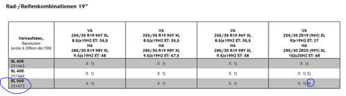

Laut Mercedes sind die 19" und 20 " felgen von der SL63AMG nicht geeignet für der SL350 und SL500.
Auf welchen Grund soll dass sein?
Felgen : siehe Foto.

Einlochtiefe ? Vielleicht stehen die eventuell über den Kotflügel hinaus.
Themenstarteram 27. Oktober 2014 um 8:42
ET für der R231 SL350 / 500 vorne ET 34,5 oder 35,5 und hinten ET 48.
ET für der R231 SL63AMG vorne ET 27 und hinten ET 48.
Also kleiner Unterschied vorne.
Hat der 63er vorne und hinten nicht verschieden große Felgen ? Also hinten 20 Zoll und vorne 19 Zoll? Kann das eventuell der Grund sein?

Im Falle des 63er hat man in der Tat den Reifenquerschnitt der serienmässigen 19 Zöller bei den optionalen 20 Zöllern übernommen, in beiden Fällen ein 30er Querschnitt an den Hinterrädern. Für den 500er und kleiner gibts dazu keine Freigabe, aber wenn man vorher bei einem fähigen Tüvprüfer anfragt, wird das per Einzelabnahme problemlos gehen.
Die Regelsysteme pendeln sich mit der Zeit automatisch ein.
ich würde in so einem Fall wahrscheinlich auf 20 Zoll (aus dem namhaften Zubehörbereich) rundum mit Gutachten zurück greifen.

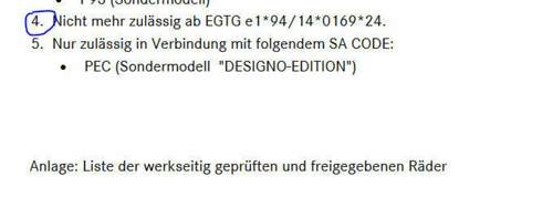

Habe den Felgensatz bereits auf meinem SL 500 montiert und kann keine Problemme nach mehren Ausfahrten feststellen. Nach längerer recherge habe ich bei GTÜ in Stutgart eine Stellungsnahme mit schriftlichen Ausdruck bekommen das Diese Rad-Reifenkombination für mein Fahrzeug passt ist.
Allerdings habe ich trotz dieser Unterlagen Probleme beim TÜV Süd mit der Eintragung.
Würde mich freuen von Dir oder allen anderen zu hören die für eine Eintragung behilflich sein können.

Bei der Serienbereifung des R231 SL65 Abweichung Abrollumfang VA HA 2,7%! Abweichung R230 Serienbereifung zu besagter Kombi an der HA 3,9%.
Um die gleichen Felgen jetzt auf dem R230 fahren zu können müsste man mit dem HA Reifen auf einen 25er Querschnitt gehen.
Frage gibt's den 285/25 20 99Y überhaupt und wenn der 295/25 20 99Y ist dieser laut ETRTO Tabelle wieder nicht auf der 10Zoll Felge zulässig.
Bisherige Auskünfte vom netten oder weniger netten Sachverständigen.
1.Tüv Süd Niederlassung -> Antwort "solche Sachen tragen wir nicht ein"
2.Tüv Süd Niederlassung -> Antwort "nur mit Unbedenklichkeit Reifenhersteller + Felgenhersteller"
3.Tüv Süd Niederlassung -> Antwort telefonisch "auf R230 nur mit /25 HA in Einzelabnahme, für alles andere Unbedenklichkeit/Freigabe AMG"
Wer hat vielleicht schon was von AMG hierzu. Würde gerne mit R230 SL500, Kombi mit 30er Querschnitt HA fahren wie am SL65 R231 schon wegen Komfort.
