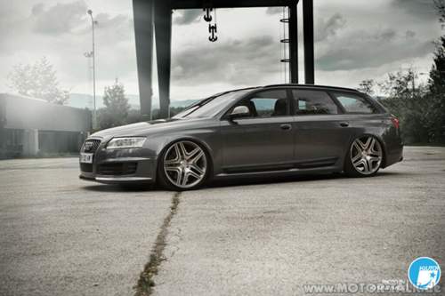

Guten Morgen,bin eine Neue,und hab gleich mal eine Frage,kennt jemand diese Felge,Maße,ich kann bei RH Felgen nichts finden.Soll für den TTRS passen ?Passen da 235 /35 Reifen drauf ?Oder besser 255/35 ?Welche Reifen fahrt ihr auf Eurem TTRS ?
Danke für Eure Meinung
