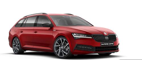

Moin zusammen,
Die Tage des Superb 3 mögen gezählt sein, aber mich interessiert das hier auch allgemein. Es ist auch sicher kein großer Einfluss insgesamt bei einem Familien-Kombi, aber ich finde die Frage spannend.
(Falls es einen allgemeinen Thread dazu gibt, lasst es mich wissen!)
Daher: Gibt es Fakten und/oder Erfahrungen, wie sich diese verschiedene Felgen auf die Fahrdynamik auswirken?
Konkret: Superb Sportsline Vega vs. Supernova
Dimension 19“ und Bereifung sollte bei beiden gleich sein, wenn man sie konfiguriert, also kein höherer Widerstand/ Verbrauch wegen breiterer Reifen.
Gewicht:
- Kennt jemand das genaue Gewicht dieser Felgen bzw. kann man das nachschauen? Gibt es Skoda Teilenummern oder so? Auf originalfelgen.de usw. habe ich sie nicht gefunden.
Ich kenne die Aussagen:
- je mehr Gewicht desto mehr ungefederte Maße > leichtere Felgen sind besser
- je mehr Gewicht weit außen in der Felge desto mehr Trägheit beim Anfahren und Bremsen > außen leichtere Felgen sind besser
Von der Optik sieht die Vega deutlich leichter weil „weniger Material“ aus - auch gerade außen an der Felge. Aber das kann auch täuschen, wenn man das echte Gewicht nicht kennt?
Aerodynamik
Ich kenne die Aussage:
- Je mehr Verwirbelungen eine Felge erzeugt, desto mehr Luftwiderstand hat das Fahrzeug.
Das ist vermutlich vor allem bei hohen Geschwindigkeiten relevant, aber viele E-Fahrzeuge haben ja jetzt Aero-Felgen mit „weniger Löchern“.
Wie könnte das bei Vega und Supernova sein? Die Vega sieht erstmal so aus, als würde sie mehr verwirbeln. Die Supernova wirkt geschlossener, könnte aber eine „Turbine“ sein, die Luft nach innen oder außen „bläst“ - und da sie auf der einen Seite „andersrum“ laufen auch nicht unbedingt symmetrisch?
(Trivia: hier freut sich ein Tesla Fahrer über „5% mehr Reichweite auf der Autobahn“ durch eine nicht-Turbinen-Felge)
Ich kenne die Physik dahinter zu wenig. Der Octavia RS hat zum Beispiel auch Luftleit-Auslässe vorn, die die Luft um die Räder herum start hindurch leiten sollen.
„Macht doch eh keinen Unterschied“ ? Kann sein.
Aber wie gesagt - ist einfach eine neugierige Frage. Bitte keine Glaubenskriege deswegen anfangen.
Vielleicht hat ja jemand Fakten oder Bock mit-dran-herum-zu-denken? :D

Also eine Supernova wiegt ca. 14,9KG und ich denke die Vega wird nicht viel anders sein...
erstmal grundsätzlich: Die von dir genannten Punkt haben schon wie beschrieben alle einen Einfluss auf die Fahrphysik. Aber in dem speziellen Fall bezweifle ich sehr stark dass das in der Praxis auch nur ansatzweise Mess-/Fühlbar ist.
Wenn du jetzt 16" mit 19" Rädern vergleichen würdest - OK. Das gibt es dann definitiv Unterschiede. Und auch zwischen "Designer" Felgen und speziellen "Aero" Felgen gibt es Unterschiede.
Aber bei den gleichen Reifendimension, sehr ähnlichen Felgengewichten und ähnlichem "nicht Aero" Design behaupte ich dass man da 0,0 Unterschied bemerkt und ggf da nicht mal relevante Unterschiede im Labor feststellen kann. So empfindlich ist das alles nun auch wieder nicht. Wenn unterschiedliche 19" Räder große Auswirkungen hätten dann würde bei 16" das Auto ja fliegen können (übertrieben gesagt).

Designtechnisch definitiv die Supernova. Sie verdeckt ganz gut die kleinen Bremsscheiben... wenn man nicht gerade die große Bremsanlage beim 280 TSI hat.
Ich hab 8 Supernova Felgen 4x Sommer 4x Winter und es ist jedes mal die Hölle die vernünftig sauber zu bekommen. Da ist die Vega bestimmt besser zu reinigen.

Die 19“ Vega Felge fürn Superb 3V wiegt 13,9Kg laut einer Skoda-Webseite.

@cnitro Die Vega ist halt die "Standard" Felge... dem Sportline steht die Supernova einfach besser. Bei mir haben die damals 100€ Aufpreis gekostet... ein nobrainer für mich.

Die Vega passt richtig gut zum Sportline, hatte einen guten Vergleich weil der Nachbar hat die Supernova..

Das genaue Gewicht kenne ich nicht. Ich schätze aber, dass der Unterschied marginal sein dürfte.
@cnitro schrieb am 21. Juli 2023 um 20:37:37 Uhr:
Beide Aussagen stimmen. Zwischen zwei verschiedenen, nahezu gleich schweren Rädern wirst Du aber weder Unterschiede spüren noch welche messen. "Spürbar" werden Unterschiede bspw. erst, wenn man eine 16" Stahlfelge mit so einer schweren 19 oder gar 20" Felge vergleicht.

Das ist korrekt - Punkt - obgleich die Unterschiede je nach Fahrprofil und Felgendesign verschwindend gering bis nicht messbar sein können.

Ich denke, dass der Unterschied zwischen beiden Rädern nahe Null liegen dürfte und nicht messbar ist.

Im Einzelnen mag das alles keinen Unterschied machen aber in der Summe an Faktoren bringts dann eben doch einen merklichen Unterschied.
Hier 0,0x Liter weniger wegen Gewicht, da 0,0x wegen einem Windabweiser, dort 0,0x wegen einer geänderten Spoilerkante, da 0,0x für eine geänderte Luftführung, dort 0,1 wegen optimiertem Energiemanagement, da 0,1 wegen optimierter Reifen, dort 0,1 wegen erhöhtem Reifendruck und und und
(Die Kommastellen habe ich sehr bewusst gewählt)
Da kommen ganz schnell 0.5l zusammen und das ist dann plötzlich doch spür- und vor allem messbar.
Und genau so optimieren die Hersteller auch Stück für Stück, weswegen heute ein 1.8t Verbrenner mit 200PS und AWD unter guten Bedingungen (!) problemlos mit 4,x l/100km bewegt werden kann. Ohne solche vermeintlich trivialen Optimierungen wäre das undenkbar.
Meine Meinung:
Wenn es Dir darum geht und Du das auf die Spitze treiben möchtest (also ein um jeden Preis möglichst effizienten Alltagsbegleiter brauchst), ist der Sportline ganz streng genommen das falsche Fahrzeug für Dich...
Soll es aber der Sportline sein und geht es nicht um Optimierung um jeden Preis, ist es IMHO vollkommen egal ob VEGA oder SUPERNOVA Felgen.
