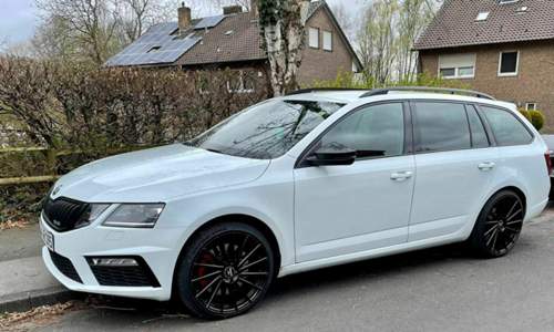

Themenstarteram 2. April 2021 um 13:36
Hallo zusammen ich habe mir auf meinen RS neuen Felgen montieren lassen und wollte mal fragen ob ich diese in den Dimensionen ohne Gutachten oder Prüfung durch den TÜV fahren darf ?
Es handelt sich hierbei um 8,5j ET 45 R19 Felgen mit den Reifen 235/35 R19 .
Vielleicht kann mir jemand eine gute Antwort geben oder hat selbst solche Felgen montiert .

Ohne Gutachten oder Prüfung durch TÜV geht meines Wissens nur mit
a) Original Felgen von Škoda für den Octavia (also auch keine Škoda-Felgen, die eigentlich für zB einen Superb sind)
b) Zubehör-Felgen mit einer ABE, in der der dein Auto aufgeführt ist und alle Auflagen erfüllt

Hier kann man sehen das es eigentlich weder in der Distanz nach Innen (zum Fahrwerk) was verändert hat oder den Durchmesser der Felge (vom Boden bis Oberkante) verändert hat . Keine Gefährdung der Sicherheit oder sehe ich das Falsch . Nach außen sind es jedoch 2 cm knapp aber sie steht nicht aus .

Wenn ich die Auflagen richtig interpretiere sind die Felgen zu breit ohne Bearbeitung des Radhauses und der Heckschürze, d.h. da muss hinten geschaut werden ob etwas am Fahrzeug angepasst werden muss. Im schlimmsten Fall schleift es beim eintauchen, was dann wieder gar nicht witzig ist. Vorne ist kein Problem.

in den COC Papieren stehen alle technischen Merkmale und Zulassungen der Räder drin. Klar kannst du weiterhin fahren, aber spätestens beim nächsten TÜV fällt dir alles vor die Füße.
Die Berechnung hilft dir vielleicht für eine Einzelabnahme, aber nicht für das Fahren ohne Abnahme..

Die Angaben aus dem CoC helfen auch nur für original-Felgen. Nur weil die Abmessungen die gleichen sind, darfst du noch lang keine Zubehör Felgen fahren, ohne ABE oder Abnahme!

Ohne Abnahme geht halt nur mit ABE und allen Auflagen erfüllt.

Die Felgen mit Auflagen haben generell nur ein Teilegutachten das Bescheinigt das die Felgen, Wenn die Parameter der Auflagen eingehalten sind auf dem Octavia gefahren werden dürfen. Eine Eintragung bei Tüv/Dekra/Küs muss dann erfolgen und der Prüfer kontrolliert ob alles gemäß Gutachten passt.
Manche Felgen haben eine ABE und die dürfen ohne Eintragung gefahren werden. Diese ABE haben Drittanbieterfelgen die den Abmassen der Serienfegrn entsprechen. ABE ist dann immer mit zu führen.
Wenn es für dein Fahrzeug kein Gutachten für die Felgen gibt knn man Sie per Einzelabnahme eintragen.
Dann wird die Radlast der Felgen mit dem Fahrzeug verglichen ob alles passt und die Radabdeckung gem. StVO passt.
