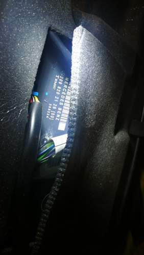

wir haben seit ein paar Tagen folgende Probelme mit unserem CLK W209 200 Cabrio BJ 2004 ( 195.000km).
1. Hintere Scheibe
2. Verdeck
3.Scheibenwischer
Es fing letzte Woche damit an, das das Verdeck nicht mehr aufging. bei zweiten Versuch haben wir erst gemerkt, das die Hintere Scheibe (Fahrerseite) nicht mehr runter gefahren ist. Keine Funktion mehr beim betätigen aller Schalter (vorne hinte und Verdeck). Bei allen anderen Schaltern hört man das "Klicken" der "Motoren" und alle Scheiben funktionieren!
Verdeckmotoren laufen auf an!
Ich habe das Verdeck per Hand geöffnet und die kleine Scheibe ausgebaut. Jetzt funktioniert das Verdeck fast wieder normal. Allerding geht die Verriegelung vorne an der Frontscheibe nicht mehr " in die richtige Richtung... und es ist hinten links der bekannte plastikarm des Verdeckkastens gebrochen. Der Verdeck kasten fährt/klappt auch nicht mehr hoch...
Seit vorgester ist beim starken Regen, der Beifahrerseiten Wischer kurz "asyncron" gewesen und danach ausgefallen. Nachdem ich das Gestänge auf leichtgängigkeit geprüft habe geht gar kein Wischer mehr. Sicherungen ich glaube 30, 31 und 32 sind OK.
Ich kann jedoch kein Strom am Stecker des Motors messen!
Heckscheibe habe ich die Platte ausgebaut. Strom kann ich auch hier nicht auf dem Kabek messen. Gibt es da einen Trick?
Star Diagnose ist (passend wie immer) zur zeit defekt und geht im Moment nicht mehr.
Wie kann ich dei beiden Motoren Wischer und Fensterheber Testen/Messen?
Gibt es eine Sicherung die ich übersehen habe? Ein Steuergerät das vielleicht nur den Wischer und das Fenster hinten Rechst steuert?!?
Was mache ich falsch?
Welcher Schalter ist dafür zuständig, das der Verdeckkasten hcohfährt und das Verdeck vorne entriegelt und anhebt. Sollte doch auch mit einem gebrochenen Plastikhebel funktionieren?
Schon eineml danke für Eure Hilfe!!!

Jetzt habe ich das Keble / Stecker im Auto nachgemwessen. dort liegt auch 11,74V an und an manschen 0,8V...
hat da jemand die Belegund oder die Kabelfarbe des Steckers der auf den motor kommt? Hat 6 Pins...

Habe heute nochmal nachgeschaut... Morgen baue ich mal den neuen Schalter und das Schanier ein! Mitlerweile geht auch der rechte hintere Fensterheber nicht mehr...
Ich tippe bis jetzt mal auf ein Masse Problem / Kabelbruch...
SD Diagnose gab mal keine Fehler her... Muss morgen schauen ob ich das irgendwie die Fenterheber ansteuern und die bauteile testen kann?! Weiß das jemand ob und wie das geht?

Hmmm. Könnte mit dem Steuerungsmodul in der Fahrertür zusammen hängen. Evtl ein Kabelbruch?
Grüße Günther
Themenstarteram 17. September 2022 um 18:41
Kabelbruch denke ich auch... nur wo...
Meinst du mit stuerungsmodul in der Fahrertür die 4 Fesnterschalter und der Schalter für den Kofferrraum zu öffnen?
