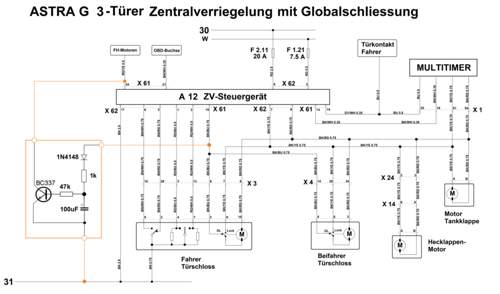

Fahre einen Meriva A BJ 2006 mit elektrischen Fensterhebern vorn. Manchmal passiert es, das die Fenster nach verlassen und Abschliessen des Fahrzeugs mit der ZV noch offen sind (vergessen). Muss dann jedesmal wieder die Zündung einschalten und die Fenster über die Schalter schliessen. Gibt es eine Möglichkeit, das von aussen mit dem Schlüssel zu machen?

Bei meinem A 2009 FL geht das so:
Halte die Schloßtaste der FB weiterhin gedrückt, dann fahren die Fenster hoch.
Und bei mir steht das - wer hätte das gedacht - sogar in der Bedienungsanleitung.
Lesen bildet - ein Leben lang. :-)
Ist bei meinem 2008er-Astra genau so. Schließen-/Öffnen-Taste der FFB lange drücken - Fenster fahren hoch/runter. Ist aber eine Komfortfunktion die nicht bei jedem Auto vorhanden ist. Kann aber freigeschaltet werden.

Das mit dem Schlüssel geht nur bei 4fach FH
Bei 2fach FH geht's nur mit Schlüssel im Schloss abschließen und Schlüsselstellung länger halten

Das geht beim MERIVA A definitiv mit der Komfortschließung aller elektr.FH,weil schon Kl.30 an den FH-Motoren liegt.
Falls der FOH das BCM nicht freischalten kann,kann man ne kleine Selbstbau-Schaltung einbauen.
Dann geht das Schliessen der Fenster mit Drücken der FFB+Taste über den 2.Schliessbefehl ( DEAD-Lock / Doppelverriegelung ).
Auch dann ,wenn hinten Kurbeln sind.
Das machen die Jungs mit ASTRA G.
Anschlussplan siehe Anhang.
Bedienungsanleitung MERIVA A als PDF im Anhang.
Da steht nur was von Globalschließung mit FFB drin.
Von Globalöffnung steht garnix drin,genauso wenig über Schliessen der Fenster mit Schlüssel im Türschloss-Fahrertuer.
