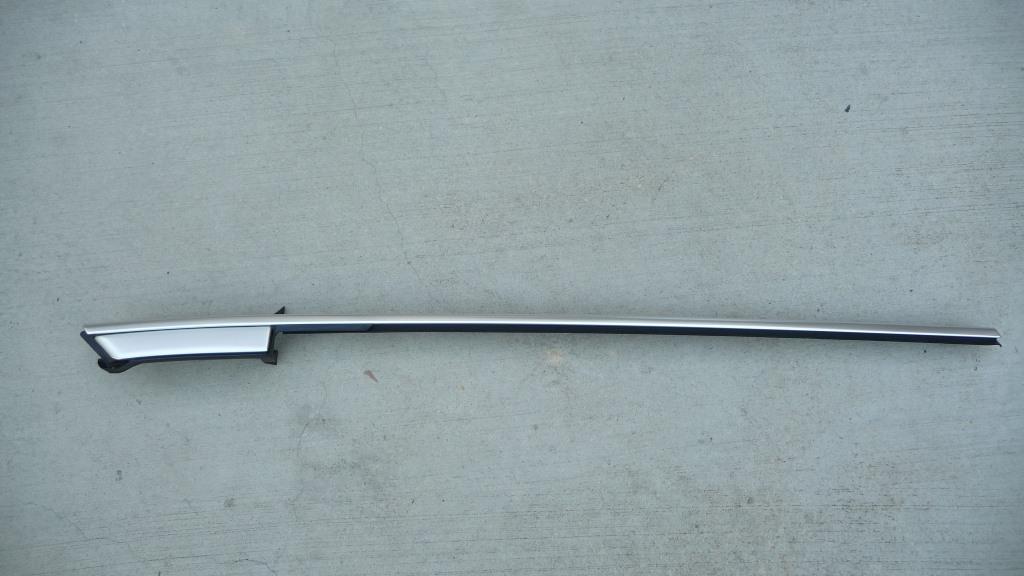

Hallo zusammen!
Ich habe heute beim Reinigen festgestellt, dass die untere Fensterdichtung rechts hinten, da wo der dickere Teil runterfährt lädiert ist.
Einerseits ist dieses Plüschige weg, quasi verbraucht und andererseits ist an der Außenseite der Gummi unten im Falz eingerissen. Beim Öffnen des hinteren Fensters nimmt das Fenster auch ein bisschen den vorderen Teil des Gummis mit runter, der dann (knackend) wieder zurückfedert.
Meine Fragen sind nun folgende:
- Ist das eine bekannte Schwachstelle?
- Wenn da Wasser runterrinnt, wohin rinnt denn das? Kann das wieder wo raus oder sammelt sich das möglicherweise wo?
- Kann man den Gummi austauschen (lassen)? Der schaut aus, als ginge der "rund um das Auto rum"...
Und diese große Lasche vorne, da wo die Türe reinfällt (ober dem Schloss) ist auch komplett locker und hat unterhalb so große weiße (Kleber-) Punkte, die scheinbar lose geworden sind.
Der Händler sagte, das Fahrzeug hatte keinen Unfall gehabt, der Freundliche findet im System auch keinen Eintrag.
Vielen Dank im Voraus!
MbG Cayenne
PS: Auf der Fahrerseite ist alles quasi wie neu. BJ 2017, 420d, rd. 80 tkm

Dein Problem kenne ich. Bei meinem Vorfahrzeug BJ 2015 hatte ich das Problem auf der Fahrerseite.
Es ist die Dichtung der Fensterschachtabdeckleisten, Dichtung und Abdeckleisten sind eine Einheit und mussten nach Aussage des Freundlichen zusammen ausgetauscht werden. Hat BMW kurz vor der Rückgabe des Fahrzeugs letztes Jahr auf Kulanz gemacht. Fahrzeugalter damals knapp 4 Jahre.
Ich vermute, die Ursache ist die mit der Zeit sehr rauh gewordene Oberfläche der senkrechten Fensterdichtung der hinteren Scheiben. Bei jedem Öffnen/Schließen der hinteren Fenster (also auch beim Dach öffnen/schließen) rubbelt die massive Fensterdichtung an der eher filigranen Dichtung der Fensterschachtabdeckleisten entlang.
Im Anhang drei Standbilder aus einem Video, das gut zeigt, wie die Fensterdichtung die Dichtung der Schachtabdeckung beim Öffnen gequält hatte.
Der Kundendienstmeister hielt das eher für ein Schönheitsproblem, da die Fensterschachtabdeckungen eh nicht wasserdicht sind. Im Fensterschacht eintretendes Wasser würde nach unten über entsprechende Abläufe weggeführt werden.

Hallo Cayenne
sorry, etwas verspätet noch ein paar Infos zu Deinen Fragen.
Zu Deinen senkrechten Fensterdichtungen und Ihre Tauschwürdigkeit kann ich natürlich nichts sagen, bei meinem ehem. F33 wurde es nicht gemacht. Ich denke, wenn die Außenfläche der senkrechten Fensterdichtung etwas geschmeidiger wird (z.B. mit den entsprechenden Pflegemitteln) sollte es wieder länger halten. Ich drücke jedenfalls die Daumen, dass BMW das auf Kulanz bei Dir macht.
Die Fensterschachtabdeckungen und die Dichtlippe sind eine Einheit und können nur als Ganzes getauscht werden. Ich habe mal nach den ETK-Nr. gesucht, je nach Farbe der Abdeckleiste haben Sie natürlich unterschiedliche Nummern:
10 Leiste Seitenscheibe hinten links SCHWARZ HGL 51 37 7295571
10 Leiste Seitenscheibe hinten rechts SCHWARZ HGL 51 37 7295572
10 Leiste Seitenscheibe hinten links ALU SATIN 51 37 7315419
10 Leiste Seitenscheibe hinten rechts ALU SATIN 51 37 7315420
10 Leiste Seitenscheibe hinten links CHROM 51 37 7279765
10 Leiste Seitenscheibe hinten rechts CHROM 51 37 7279766
(Quelle: http://www.bmw-etk.info/.../51377295572)
Hier exemplarisch für ein F33 440i BJ 2015.
Wenn man nach Bildern zu einer der o.g. Teilenummern sucht, sieht man sehr gut, dass Abdeckleiste und Gummilippe eine Einheit sind, Beispiel:
