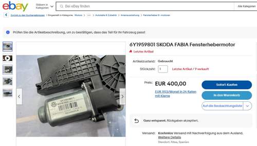

Das Türschloss hat nur mit dem original defekten Fensterhebermotor gezickt, mit dem Austausch von ebay war alles OK. Auch als die Fensterheber wieder beidseitig defekt waren, hat die ZV per Türschloss weiter funktioniert. Leider hatte der Verwerter aus Holland kein 6Y1959801 aus einem Skoda mehr. Da steht unter dem Barcode SK240DDLS.
Leider war die Bucht recht leer oder es wurden hohe Liebhaberpreise aufgerufen. Daher habe ich mich für ein 6Y1959801 aus einem Polo mit der VW240DDRS unterm Barcode entschieden. Sah passend aus.
Es funktioniert soweit alles Prima, nur die beiden Fensterheberknöpfe in der Fahrertür sind von der Belegung bei dem Polo-Spenderteil vertauscht. Man öffnet also mit dem rechten Knopf das linke Fenster und umgekehrt.
Aber bei einem Preisunterschied von rund 250EUR ist das für mich OK. Falsch anklemmen kann man nichts da die Stecker immer nur in einer Richtung passen. Ich hoffe das neue Austauschteil hält länger, das erste sah deutlich gebrauchter aus als das aus dem Polo, was jetzt drin ist. Zum Glück war ich noch in der ebay-Rückgabefrist.

Nur so als Schmankerl ein Bildchen vom Liebhaberpreis. ebay Artikel 374296677336. Mein Austauschteil vom Polo 9N3 kam aus Polen für 130,-. Mit Blick auf den Liebhaberpreis kann man das mit den vertauschten Knöpfen geschmeidig akzeptieren.
6Y1959801 Fabia 1 Fensterheber
