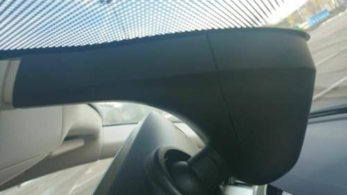

Ich habe jetzt alle Komponenten, aber ich schaffe es / traue mich nicht den bisherigen Innenspiegel abzubauen. Man muss doch zunächst die beiden schwarzen Blenden (siehe Aufnahme) entfernen, aber wie? Gibt es eine Reihenfolge zu beachten? Danach sollte der Innenspiegel mit einem Bajonettverschluss an der Regen-/Lichtsensor bzw. Scheibenhalterung befestigt sein, oder?
Dsc-0005
Themenstarteram 6. Januar 2018 um 15:06
Ich hatte nun länger Zeit und konnte die Blende demontieren. Anschließend habe ich den Innenspiegel gewechselt und die zwei Leitungen bis zur Leuchtweitenregulierung verlegt und gecrimpt.

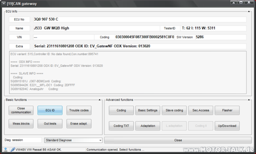

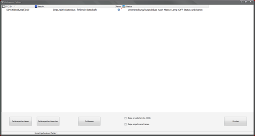

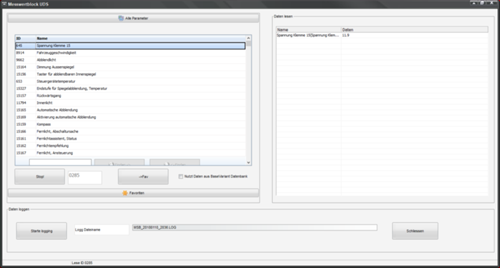

Beim Codieren konnte ich nicht auf die Steuergerätadresse 20 "Fernlichtassistent" zugreifen. Mit VCP habe ich bisher nur bei der "Zentralelektrik" (09) den FLA aktiviert. Aktuell erhalte ich eine Fehlermeldung, wenn ich den FLA aktiviere.
Hast du ihn in der Verbauliste im Gateway eingetragen?
Themenstarteram 6. Januar 2018 um 19:51
Nein, ich habe es nicht im Gateway eingetragen. Ich weiß leider nicht, wie ich dies bewerkstelligen soll. (Bei der Nachrüstung der Rückfahrkamera war dies auch nicht erforderlich.)
Ich glaube dies ist bei einer Kodierung mit VCP nicht erforderlich. Im Anhang wäre das Fenster der Software nach dem Verbinden mit dem Gateway. Wenn doch, könntest Du mir bitte mitteilen, wie ich das Steuergerät am Gateway bei VAG CAN Professoinal eintragen kann?
Gateway
Themenstarteram 6. Januar 2018 um 21:07
Ich vermute das etwas mit den Leitungen oder dem Innenspiegel nicht passt. Ich habe die zwei Leitungen an den Pin2 und Pin3 von Lichtschalter verbunden. Dies ist doch das Steuergerät für die Lichtweitenregulierung, oder habe ich es falsch angeschlossen?
Wenn ich nun den Durchgang der Leitungen vom Spiegel zum Schalter prüfe, ist eine Verbindung zwischen Pin3 am Spiegel und Pin2 am Schalter. Dies sollte ja CAN high sein. An Pin3 beim Spiegel war bereits eine Leitung, welche ich isoliert habe. Oder war dies ein Fehler?
Wenn ich an Pin8 (CAN low) vom Spiegel Messe habe ich einen Durchgang an Pin2 und Pin3 vom Schalter. Da es anders herum nicht so ist, stellt sich dir Frage, ob dies ein normales Verhalten ist?
Ansonsten bleibt ja nur noch der Defekt des Steuergerätes im Spiegel übrig...
