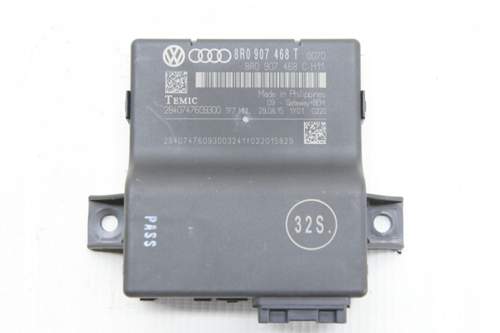

Das entsprechende Gateway muss auch verbaut sein! Eins mit CAN Extended-Eingang (hast Du, wenn ACC oder Lane oder Side-Assist drin hast). Und die 2 Kabel müssen an diesen Eingang (korrekter Weise über den CAN Knotenstecker Beifahrerseite).

Kabel (CAN BUS) muss immer verkabelt werden und wer kein ACC, LA oder SA hat, benötigt einen neuen CAN Gateway!

Im neuen Spiegel ist auch ein Fernlichtassistent verbaut. Durch ACC habe ich auch schon das passende Gateway verbaut.
Also schnell den CAN zum Spiegel verlegt und die Verbauliste angepasst. Diagnose vom FLA funktioniert schon mal.
