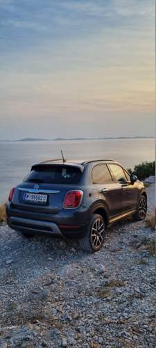

Servus,
Das ist mein erster Beitrag im Fiat Forum. Ich habe von meinen Großeltern vor 3 Jahren ihren "alten" Fiat 500X bekommen. Bei dem Fahrzeug handelt es sich um einen 2.0 Multijet Diesel (140PS) als Cross in der Allrad Variante mit dem Automatikgetriebe und fast Vollausstattung. Baujahr 2015
Bis auf ein paar kleine Schwachstellen finde ich das Auto super.
Vor ein paar Monaten haben die Elektrik Problemchen begonnen. Angefangen hat es damit dass die rechte Kennzeichenleuchte einen Wackelkontakt hat. Wenn das Licht angeht bleibt sie manchmal aus, und geht aber dann meistens während der Fahrt wieder an. Damit konnte ich noch leben.
Jetzt seit ein paar Wochen vermehrt habe ich ein Problem mit meinem linken Tagfahrlicht. Dieses ist zeitweise tagelang "kaputt". Da kann ich dagegen klopfen und rütteln was ich will die belebt sich so nicht wieder. Dann wollte ich beim ÖAMTC (österreichischer ADAC) die Birne tauschen lassen. Gerade als ich dem Mechaniker das Auto übergeben wollte funktioniert sie wieder. Die Birne ist in Ordnung. Jetzt als ich heute damit zum Tennis gefahren bin war noch alles ok. Dann bin ich 2 Stunden später wieder nach Hause gefahren und dieses ^×^!&#&&;÷@ Ding funktioniert wieder nicht. Wenn sie nicht geht meistens schon ab dem Start des Fahrzeuges.
Ich weiß ja nicht wie das so bei euch ist aber ich HASSE es wenn ich eine Fehlermeldung im Tacho angezeigt bekomme.
Habt ihr eine Idee wie ich dieses Problem ein für alle mal los bekomme? Bin für jeden Tipp dankbar. Ich hab keine Idee was das sein könnte.
Die Keyless Entry funktion geht übrigens mittlerweile auch nur mehr an der Fahrertüre. Gezeigt hat sich das wie folgt. Wenb ich zu der Türe gegangen bin und sid aufmachen wollte hab ich öfter reingreifen müssen bis sie aufging. Mittlerweile geht gar nix mehr.
PS: Geschichte zu meinem Fahrzeug:
Meine Großeltern haben den Fiat 2015 neu gekauft. Ich habe ihn dann mit 77tkm vor knapp 3 Jahren übernommen und jetzt hat er 118tkm runter. Mir ist vor 1 1/2 Jahren der Klimakomoressor kaputt gegangen (das war teuer) und vor 2 Monaten ist mir eine Feder gebrochen (auch nicht ganz billig). Trotzdem fahr ich mit dem Auto sehr gerne. Leider ist er etwas laut und der Verbrauch könnte etwas weniger sein
Mein Fahrzeug
