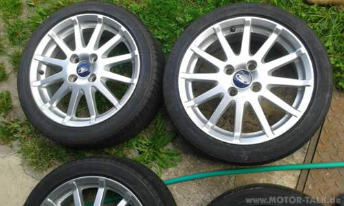

Hi,ich habe die ST Felgen wie unten auf dem Bild zu sehen sind und wollte die gern auf meinem Ford fahren! Mir ist aber aufgefallen das die Bohrungen an den Felgen ziemlich groß sind und meine Radbolzen ganz schön weit rausschauen!
Dann hab ich erstmal geschaut und rausgefunden das der ST wohl Stehbolzen hat. kann ich die Felgen gar nicht mit normalen Radbolzen montieren oder gibt es da welche mit größerem Kegel für solche Felgen?

hey, du brauchst Radmuttern für Stehbolzen, und Rabschrauben für Gewindeverbindungen, meist sind es Kegelbund mit 1,5 x 12mm Gewindemaße gibt es im Netz oder beim Reifenhändler oder Verwerter ( Schrottplatz ) schau dir die Radmuttern an wenn diese dabei waren. Die kann man nachmessen, wegen dem Bund ( Kegel oder Kugel ). Noch etwas passt das Mittenloch, auch hier nachmessen. Dann liegt es am TÜV ob sie dir die Felgen abnehmen, nur weil diese von Ford sind heißt das nicht das ich sie auf jedem Ford fahren darf. Gewicht, ET, Reifen Größe usw. es gibt viel zu beachten. Viel Erfolg.

Mein Ford hat ja keine Stehbolzen das ist ja das Problem. Vom Mittenloch passt es aber der Kegelbund der Schrauben die ich habe ist wohl zu klein weil die Felgen da ziemlich große Bohrungen haben. Die Muttern vom ST für die Stehbolzen sind da wohl größer. Deshalb die Frage ob ich die überhaupt mit normalen Radschrauben montieren kann.
Welchen Ford hast Du der keine Stehbolzen hat?
Du brauchst auf jeden Fall Radschrauben für Alufelgen die von den Stahlfelgen kannst du nicht nehmen, geh zum Reifenhändler oder Verwerter die haben bestimmt was passendes.

Sollen auf einen Escort BJ 89 Cabrio. Es gibt glaube ich keine Schrauben die da passen! Die Felgen haben eine ziemlich große Bohrung 14,5mm soweit ich das jetzt recherchiert habe. Das sind spezielle Felgen für Ford,kann natürlich auch sein das alle Felgen für Stehbolzen so sind aber das weiß ich nicht! Bei EBay werden die Radmuttern immer speziell für Ford Felgen angeboten!
eventuell kannst du dir Lochkreisadapterscheiben anfertigen lassen ... die Scheiben schraubst du mit deinen Schrauben an das Auto, und an die Scheiben (die brauchen dann natürlich Radbolzen) die ST Felgen mit den original Radmuttern
aber das ganze kostet dann einige hundert Euro, ich denke das wird es dir nicht Wert sein?
Möglich wäre auch zu schauen ob du von einem späteren Escort vorne die Radnaben und hinten die Trommeln verbauen kannst ...

hab ne relativ günstige Lösung gefunden,besorg mir die original Fiesta Muttern und Stehbolzen zum nachrüsten. Statt die ans zu schrauben befestige ich die Gewindestangen in den Muttern in entsprechender Länge und hab dann passende Radbolzen.
Bitte das mit deinem Prüfer absprechen ob er das so akzeptiert. Ich denke nicht das er das durchgehen lässt.
ja, das geht normalerweise nicht, das ist ja nur ein Bastellösung, ohne Technische Prüfung, etc.
Das wird auf keinen Fall abgenommen, habe lange mit dem TÜV zusammen gearbeitet (Gutachtenerstellung) für einen zertivizierten Tuningbetrieb, und kann dir sagen das das nicht abgenommen wird. außerdem ist es gefährlich da sich die selbst gebauten Bolzen lösen können. Finger weg.
wie sollen die sich lösen? Finde die Lösung ist so sogar besser als das ich diese Stehbolzen erst ans Fahrzeug schraube und dann quasi Stehbolzen habe! Die werden ja nur eingeschraubt,ich kann die nicht mal mit Drehmomentschlüssel festmachen da sind weder Ansätze für einen Schraubenschlüssel noch für eine Nuß oder dergleichen! Die werden nur angeschraubt und dann montiert man die Räder und die Muttern drauf!
Das finde ich ziemlich unsicher! So schraube ich die Bolzen direkt in die Muttern und verschweiße die ganz sauber mit WIG. Das sind dann ganz normale Radbolzen da passiert gar nichts!
Der Prüfer würde das gar nicht sehen.
Stehbolzen werden nicht geschraubt sondern geklemmt. Das ist eine Übermaßpassung. D.h. sind die hinten auch dicker damit sie dann aufliegen und nicht durchgezogen werden können.
Es kann doch nicht so schwer sein ein paar Kegelbundschrauben zu kaufen.
Es gibt keine Kegelbundschrauben in der breite,wenn es so einfach wäre würde ich hier nicht fragen! Die Muttern sind breiter bei Ford als jede Schraube die es zu kaufen gibt! Die Stehbolzen von denen ich hier rede sind Umbausätze für Fahrzeuge ohne Stehbolzen und die werden nur eingeschraubt!
