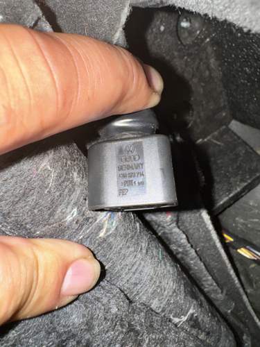

Themenstarteram 17. August 2024 um 19:20
Hab was gefunden hinten links !!!!
Ist das der Anschluss ?
mfg Michael

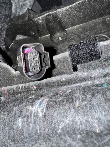

Themenstarteram 17. August 2024 um 19:28
Irgend etwas fehlt doch da ?
Die Töpfe muessen doch Strom bekommen?
Oder haben die ein Kabel abgezogen...
mfg Michael

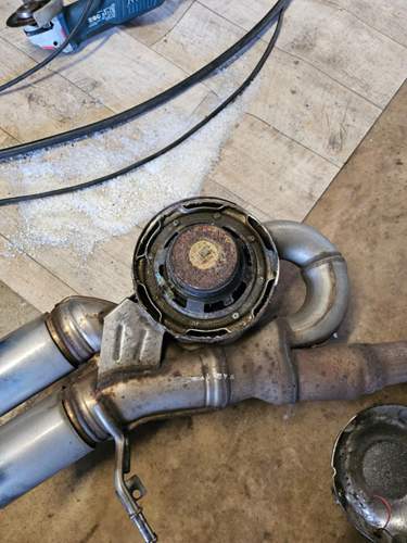

Eventuell sind die Lautsprecher schon defekt...
Kommt sehr häufig vor. Ich habe kürzlich mal einen aufgemacht. Sieht dann So aus.
1000029705
@themcp schrieb am 17. August 2024 um 21:20:46 Uhr:
mfg Michael
Das ist der richtige Anschluß, aber es ist kein Steuergerät dran.
Mach doch mal ein Foto von deinem Auspufftopf, sind da überhaupt die Kugeln dran ?
