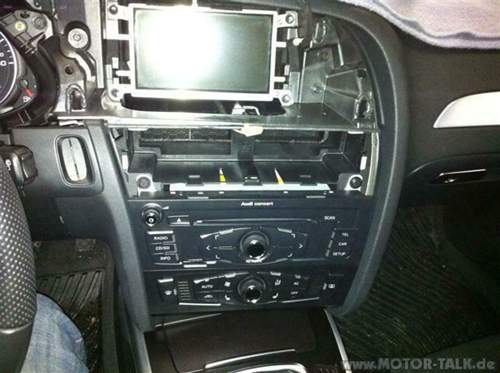

Radio Ausbau:
Es ist alles in der Einbaueinleitung von Fiscon beschrieben.

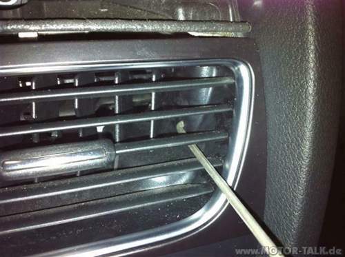

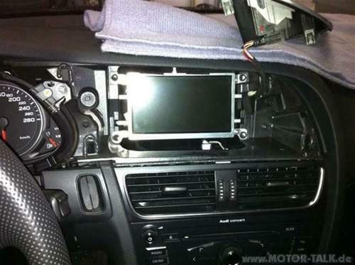

Keine Angst einfach die Teile ziehen...zurerst das Displayabdeckung dann die Lueftergitter oberhalb des Radios.
Danach die Klimabedienteil dann das Radio. Es sind 4 schrauben.
Die Box der FSE Einbauen:
Ich habe mich entschieden richtung das HSF die FSE-BOX zuplazieren.
Daher habe ich das HSF ausgebaut. Es sind 6 schrauben und kommt alles runter.
Da ich nicht wieder richtung das Radio zurueck wollte habe ich das Mikrofonkabel unter die A-Saueleverkleidung auf der Beifahrerseite verlegt.

Der Einbau hat incl. Freischaltung eine Stunde gedauert. Blende ab, Radio raus, Stecker mit Box dazwischen stöpseln, Mikrofonkabel hinten durch fädeln in Richtung Fahrer - A-Säule. Dort kommt das Kabel an der Nahtstelle A-Säulenverkleidung und Dachhimmel raus und dort ist auch das Mikro eingeclipst. Freischaltung über den Diagnosestecker - alles zusammenbauen.
