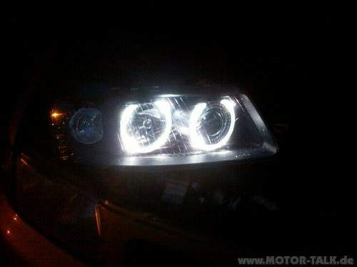

@kallusch: hab genau das gleiche vor 2tagen gemacht.
habe die facelift fk angel eyes gekauft und dann gleich auf weiß umgebaut.
gib bei ebay "T5 1.2 W" ein, dann findest du die led´s die du benötigst.
ich selbst habe diese abgeflachten benutzt.
ergebnis siehe anhang
225371-735-551
woow ja so solls aussehn ; ) danke schöön
achso wie viele benötige ich denn ? .. wär interessant zu wissen
da geb ich recht, und in 90% sieht es auch nur grässlich aus..hauptsache haben wollen. war auch net bös gemeint,ist halt meine meinung zu den standlichtringen, aber wenn es dir gefällt ist es auch gut,denn viel auswahl hat man beim 8l eh nicht:-( ich hab jetzt demnächst die vfl xenons,die werden schwarz gefärbt und kriegen schwarze blinker und led standlicht,sieht wie ich finde schlicht und schick aus,ohne zu viel kirmes;-o gruß
pro seite 8 led,4 in jedem ring,also 16 insgesamt. schau das du led nimmst die seitlich abstrahlen,sonst sieht man die punkte.
