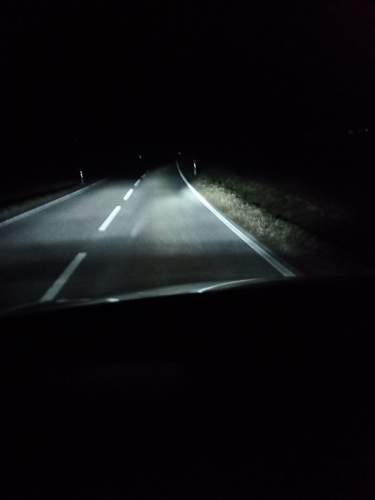

Erst die gute Nachricht: Das Licht ist wesentlich weisser und heller, und leuchtet spürbar weiter. Die schlechte Nachricht ist, es ist leider auch deutlich fleckiger.
Hat hier jemand diese LEDs in seinem Ducato verbaut? Ist das bei Euch auch fleckig?
Zudem: Mit welchen Stellschrauben kann man die Scheinwerfer des Ducato einstellen?

Ich versuche das mal zu fotografieren, gebt mir bitte ein paar Tage.
VG, Markus

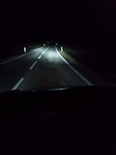

mittlerweile sind die Scheinwerfer korrekt eingestellt (waren deutlich zu tief eingestellt) und ich konnte es bei einer Nachtfahrt checken.
Das Fleckige ist deutlich besser, ganz weg sind die Flecken aber nicht (siehe Fotos).
Als "gar nicht störend" würde ich es jetzt nicht bezeichnen, man kann damit aber schon leben, da das Licht insgesamt um Dimensionen besser ist als mit den originalen H7 Funzeln.
VG, Markus
PS: Die Flecken sind auf den Bildern wesentlich weniger deutlich als in Realität finde ich.
Hallo ist das Fernlicht oder Abblendlicht?
Siehe Bildbeschreibung - 3x Abblendlicht, 1x Fernlicht.
