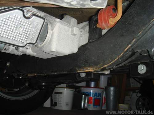

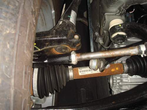

Bei mir ist es die "Achse" oder wie man dem hinteren Längsträger sagt
Nach 1 Jahr und 10'000 Km
Laut FFH ist das normal, hat jedes fahrzeug, zumindes fast jedes..das sind massive teile die nicht durchrosten werden, dazu braucht es eine sehr lange zeit, das auto wird so lange nicht leben..ist hässlich fürs auge aber problemlos fürs auto..solange die karrosserie selber davon nicht betroffen ist
Dsc01669
Dsc01677
am 16. April 2010 um 19:22
Ja... fast jeder Ford vielleicht :D
So mancher FFH hat ja nicht mal Ahnung von den eigenen Autos und dann will man auch noch andere beurteilen können wollen... :D

Das was auf den Bildern von BluDiesel zu sehen ist ist völlig normal....
jetzt muss ich aber gegen meine Gepflogenheiten :D mal den Freundlichen in Schutz nehmen. Es ist wirklich normal und nicht ungewöhnlich, dass Fahrwerksteile leichte Rostansätze zeigen. Die Fahrwerksteile sind blanke, manchmal teilweise verzinkte Stahlteile, die keine besondere Konservierung erhalten, ausser einem schwarzen Farbanstrich. Diese Teile sind auch meist aus mehreren Komponenten zusammengesetzt, so dass zwangsläufig Schnittkanten, Schweißnähte, Druckstellen etc. entstehen. Diese Rostansätze befinden sich sogar teilweise schon vor der Endmontage auf den Teilen, allein z.B. durch Kondenswasserbildung / Witterungseinflüsse beim Transport vom Zulieferer und bei der Lagerung im Werk (man muss nur mal die eine oder andere Werksbesichtigung machen). Das sieht schlimmer aus, als es ist. Kein mir bekanntes Auto war nach einem Jahr im Bereich des Fahrwerks rostfrei. Ich sehe das eher als eine Art Patina, die sich zwangsläufig bildet, über die Jahre sich aber nicht weiter verschlimmert. Gerade im Bereich der Antriebswellen bildet sich immer etwas Rost, der aber absolut oberflächlich ist. wenn man da mit einem öligen Lappen drüberreibt, glänzen die wieder wie neu, auch nach 10 Jahren. Mein letztes Auto sah nach 13 Jahren von unten nicht viel anders aus als nach einem Jahr, und da gab es auch schon etliche Rostflecken auf den Fahrwerksteilen, von den Antriebswellen ganz zu schweigen.
