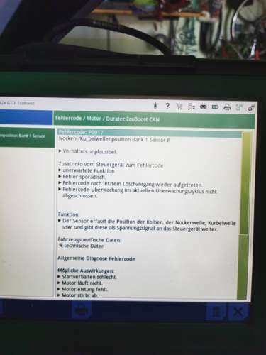

Hi ich bin gerade sehr verzweifelt und hoff ihr könnt mir vllt weiter helfen.
Wir haben einen Ford Focus eco boost 1,0l 125 PS dieser zeigt immer wieder Motor Störung bitte service an. Wir haben ihn ein paar mal auslesen lassen und es wurde der saugrohrdrucksensor angezeigt als Fehler. Wir haben ihn heut getauscht und nach kurzer Zeit zeigt er uns diesen Fehler wieder an. Die Zündkerzen, eine neue Batterie und den ladedrucksensor haben wir getauscht.
Ich kann mir nicht erklären wieso er mir wieder den saugrohrdrucksensor anzeigt.
Hat das schon mal jemand von euch gehabt?
Wir haben das Auto erst vor kurzem gekauft und dort war alles super. Den Heimweg hat er ohne Motorleuchte oder motorstörung gemacht. Das fing erst ein paar Tage später an.

Genauen FC als Pxxxx und wortgenauen Fehlertext nennen.
Das Auslesegerät hat auf Garantie nicht "Saugrohrdrucksensor" als Fehler gezeigt. Da gab es definitiv noch ein paar Worte extra.... ;)

Meinst du dieses rotes gummi? Ich hab dieses Bild online gefunden.
Wird mir nicht im FC angezeigt wenn da irgendwas nicht stimmt?
Wenn dieses gummi nicht in Ordnung ist. kann es dann sein, dass wenn es kaputt ist, das Auto dann den Fehler anzeigt wird Motor Störung bitte service? Und man dann keine Leistung mehr hat?
