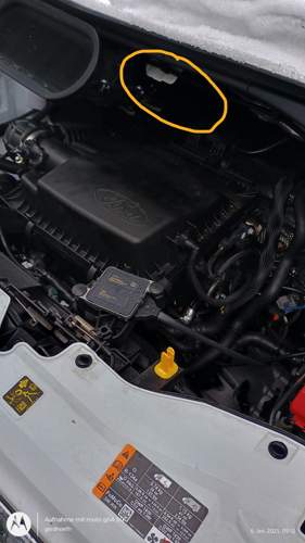

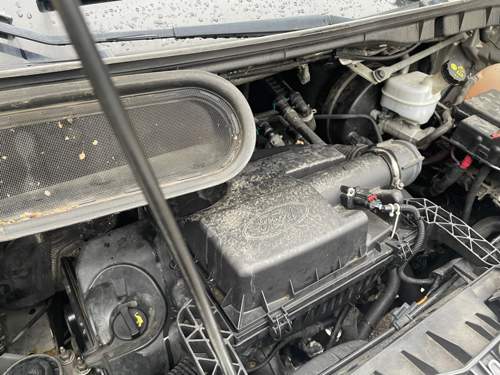

ich habe seit Sep.2024 das oben genannte Fahrzeug.
Ich weiß jetzt nicht ob es jemanden aufgefallen ist das wenn man die Motorhaube öffnet auf den Luftfilter Regenwasser steht bzw. abläuft. Mein Erachten läuft es über bzw. unter der Frontscheibe durch.
Da ich in einer Fachwerkstatt war und die es angeschaut haben, haben sie ein vergleichbares Fahrzeug angeschaut und es war auch Wasser auf den Luftfilter.
Kann mir jemand Bestätigen, ob das richtig ist? Hat Wasser im Motorraum was zu suchen?
Ich habe an FORD geschrieben mit dem verweis ich soll mich an meinen Händler wenden, na Klasse, kein Interesse an mein Problem - NERVT MICH SCHON
Gruß Gerd

Beispielbild
Hab noch ein Bild gefunden, bei einer gröberen Reparatur
Also...der Transit hat unterhalb der Windschutzscheibe, auch Windlauf genannt, einen großen Plastikkasten, der zur Motorhaube mit einer Dichtung obendrauf abgedichtet ist
Da kann eigentlich nur links oder rechte das Wasser ablaufen, aber nicht auf den mittigen Luftfilter
Meiner ist allerdings ein BUS, villeicht fehlt bei dir die Lippe, oder gar ist der Plastikkasten anders geformt
Bild im Anhang..

GEANU SO SIEHT ES AUS UND IN DER MITTE LÄUFT DAS WASSER HERUNTER

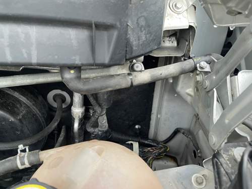

WERDE MIR DAS BEI TAGESLICHT ANSCHAUEN UND EIN BILD MACHEN
Vielleicht einen Riss oder ähnlich
Glaube links und rechts sind Abläufe mit Schläuchen für das Wasser, vielleicht sind die verstopft, durch Staub Blätter ect und der Wasserstand wird so hoch, das das Wasser dann drüberschwappt, oder so...
OK MAL WERDE MAL NACHSCHAUEN - ABER ES WAR SCHON IM NEUEN ZUSTAND
