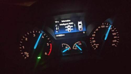

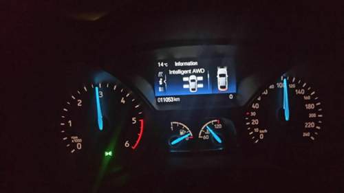

Mir ist nur aufgefallen das bei meinem VFL das Allrad sich früher abgeschaltet hat und somit schneller auf Vorderrad geschaltet hat Der FL hat ja eigentlich immer das Allrad an, nach paar 100 m geht zwar der hintere Balken ein wenig weg aber sobald ich Gas gebe ist er wieder da. Somit ist für mich immer das Allrad an oder das Diagramm spinnt.
Aus eigener Erfahrung: das Auto fährt die meiste Zeit mit Vorderradantrieb, insbesondere wenn man mit gleichbleibender Geschwindigkeit unterwegs ist (z. B. AB).
Die Hinterräder werden angetrieben: beim Anfahren, beim starken Beschleunigen oder wenn Schlupf bemerkt wird.
Keine Ahnung warum es bei meinem Vorschreiber anders ist, aber ich würde eher sagen, Allrad ist wirklich nur aktiv, wenn es auch was bringt. Eher sparsam.
FnF
am 9. August 2017 um 6:17
Ich beziehe mich auf die tech. Beschreibung von Ford. Die Kraft ist da wo sie gebraucht wird. Vergleiche zu anderen Kuga habe ich keine nur zu anderen SUV ältern Datums.
Das Diagramm zeigt mir beim Gas geben auch hinten mit an. Ich halte nur nicht viel von dem Diagramm weil es mir bei Bergab ohne Gas auch schon 4x4 angezeigt hat.
Andere User wissen da bestimmt mehr.

@FahrNurFord schrieb am 9. August 2017 um 08:11:33 Uhr:
Das ist auch meine Beobachtung. Wobei ich mir nicht sicher bin ob das Diagramm evtl. einfach zu klein ist, noch 5 oder 10 % Kraftverteilung grafisch anzuzeigen. Vielleicht wäre hier eine Prozentzahl zusätzlich hilfreich...
