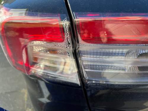

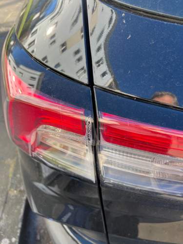

Wer hat noch einen ford kuga 2020 gekauft?
Hab den stline x 190ps automatik grau , 0 km gekauft
Hab ne frage ! R und s in Köln meint das es normal ist das die scheinwerfer dunst bis perlenstreifen ziehen. Es soll laut hersteller Angaben bei niedrigen Temperaturen, wegen der Öffnung zur Druckluft kompensation in den leuchten passieren.
Ich hab auch ein Video aber kann es hier nicht hochladen , da ist besser zu sehen das es nicht nur leichter dunst ist sondern richtige Wasserperlen
Ich wollte einmal fragen , ob jemand das selbe Problem mit dem mk3 hat.

Ich hab den MK3 mit 190ps AWD als Leihwagen. Mir ist die Feuchtigkeit im Rückstrahler vor 2 Wochen auch erstmalig aufgefallen. Ich denke nicht das das normal ist. Aber da es ein Leihwagen ist hab ich mich da nicht näher drum gekümmert. Sieht aber auch aus wie bei dir.
Hatte ich beim C-Max damals auch, ist bei höheren Temperaturen verschwunden und nicht wieder aufgetaucht. Ob das normal ist oder nicht, kann ich allerdings nicht sagen, vermute aber, dass die Scheinwerfer bei der Produktion bzw. beim Zusammenbau nicht im Vakuum gefertigt werden, weiß ich aber nicht.
Die werden sicher nicht im Vakuum montiert, die Leuchten und Scheinwerfer haben eine Belüftungsöffnung, kann man auch in der BA nachlesen => Beleuchtung

Im Scheinwerfer habe ich das bis jetzt noch nicht beobachtet, jedoch die Rückleuchten sind manchmal etwas beschlagen. Verschwindet aber bei Schönwetter oder einer kurzen Fahrt wieder.
Das in deinen Scheinwerfer(n) ist aber nicht normal. Anlaufen - ja, aber nicht solche Tropfen wie am Foto.
Hab ich bei beiden Rückleuchten auch immer wieder mal. In den vorderen noch nicht bemerkt bis jetzt.

für was brauchst du da einen Gutachter? der kostet nur Geld, das er schreibt Scheinwerfer undicht,?! das sieht der fFH auch und besorgt über Garantie einen neuen Scheinwerfer, und es kostet nichts außer ein paar Minuten beim Händler, oder beim 1. Service mitmachen lassen und fertig,
Also ich seh da keine große Perlenbildung IM Scheinwerfer (also so dass dsie asserperlen laufen würden). Wenn man solche Fotos bei diesem Wetter macht, sollte man die Scheinwerfer vorher mal richtig trocken wischen, damit man den Unterschied besser sieht was im innern oder außen deines Scheinwerfers ist.
Auf den Bildern hier wurde nur etwas drüber gewischt, sodass trotzdem außen Wasser drauf blieb. Sorry.
Diese Dunstschleier (der bei näherer Draufsicht sich als ganz kleine Wasserperlen darstellt) sind leider normal bei diesem kalten Wetter.
Problem hierbei ist schlicht und einfach, dass die LED-Scheinwerfer nicht genügend bzw. keine Abwärme ausstrahlen, was das schnell wieder trocknen lassen würde. Herkömliche Glühbirnen würden das bewirken.
Bei meinem Kuga ist das auch, aber das kenne ich bereits von den Xenon-Lampen meines letzten MK2. Solange sich keine Laufspuren von Wassertropfen im INNERN eines Scheinwerfers bilden, wird der FFH da nix machen.
Wird man dem TE auch so sagen, denke ich.
Leider kondensiert kalte Luft an glatten Flächen nunmal zu Wasserperlen bzw. solchen Kondenationsablagerungen. Das lässt sich nicht vermeiden. Gerade bei dem derzeitgigen Wetter, wird das oft vorkommen. Wären die Scheinwerfer mit innerem Vakuum hergestellt, müssten bei Defekten immer die kompletten Scheinwerfer getauscht werden, was dann auch die Kosten nach oben jagt und dem Kunden mit Sicherheit auch nicht gefällt.
Es ist nicht einfach die Bilder genau zu schießen sodass man die Perlen sieht .ich hab 100 Bilder und 20videos gefühlt. Fakt ist das Ford sagt das es zum dunst kommen kann aber ohne Perlen. Bei den rückleuchten geht es auch raus wenn man abfährt da sieht man quasi nur den leichten dunst aber vorne blieb es letztens mehr als 5 Tage drin obwohl ich eine Garage habe.
