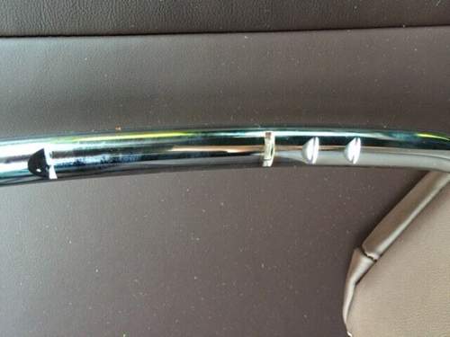

Hallo ! Kurze Frage :
Wie kann man die mittlere Kopfstütze in der 3er Bank demontieren ? Diese stört sehr bei dem Blick aus dem hinteren Fenster . Ich bekomme sie aber leider nicht ab .
Danke für die Hilfe

Dazu gibt es hier im Forum einen Beitrag, da wird beschrieben wie du dir ein Werkzeug dafür baust.

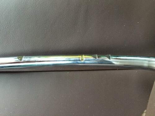

Hallo zusammen ich selbst habe die Kopfstütze auch schon ausgebaut, da sie die Sicht nach hinten sehr einschränkt.mann braucht dazu nur eine Fühlerlehre.
Als erstes muss Mann die Plastikschale des Sitzes entfernen.
Als nächstes klappt man die Rückenlehne nach vorne um.
Als nächstes schiebt man die 0,20bzw.0,25 mmLehre in Fahrtrichtung links von unten in die Führungsaufnahme der Kopfstütze und zieht die Kopfstütze nach vorne raus.
Fertig.
Aber gebe zu bedenken, das eine Belegung des Sitzes ohne Kopfstütze nicht erlaubt ist.

Ich bin auch gewöhnt mit den Außenspiegeln zu fahren. Es hat mich, besonders auf Landstraßen, gestört, daß ich meinen Hintermann in keinem Spiegel gesehen habe. Zusätzlich zu den Kopfstützen habe ich im Rückspiegel 2 Hundeköpfe gesehen. Dicht auffahrende Kleinwagen werden da schnell mal übersehen. Bei mir ging der Ausbau allerdings ohne Werkzeug!!!

Bei aktuellen V-Klassen kann man die Kopfstütze übrigens ohne Werkzeug ausbauen.
Aber nur bei der 3er Bank, nicht bei den Einzelsitzen (leider).
