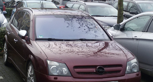

Hallo Mtler,
habe eben bei Carglass einen Termin für nächsten Samstag gemacht um meine Windschutzscheibe zu wechseln. Leider habe ich einen Steinschlag im Sichtfeld.
Dabei hat die Dame am Telefon mich gefragt ob ich einen blauen Keil habe und ob ich die Grüne oder ob ich die Solarreflekt (oder so ähnlich) Scheibe drin habe.
Beim blauen Keil war ich sicher aber wie finde ich nun raus welche Windschutzscheibe drin ist O_o?
Hoffe jemand von euch kennt den Unterschied und sieht ihn raus :-)
Ich hänge mal ein Bild an.
Wäre super wenn jemand das sieht.
Vielen Dank

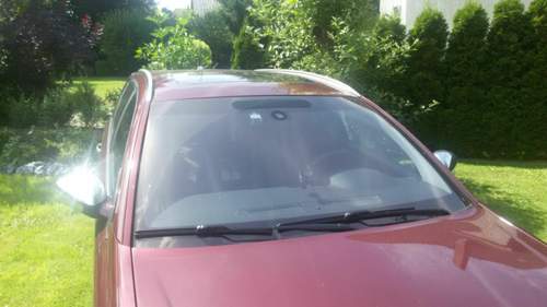

Bin gerade zurück von Carglass.
Nachdem ich drei Mal im Vorfeld mit Carglass telefoniert hatte und drei verschiedene Scheiben bestellt hatte wollte ich vor Beginn der Arbeiten nochmal abklären welche den nun rein kommt.
Der Mitarbeiter hat mich dann in die Halle geführt und vor die Scheibe gestellt. Da war nun mein Problem….kein GM Logo. Auf meiner noch eingebauten Scheibe gibt es sehr wohl ein GM Logo.
Habe den Mitarbeiter sein Lager absuchen lassen ob meine Scheibe mit GM Logo doch gekommen ist. Als die Suche ohne Erfolg abgeschlossen wurde habe ich mir diese Scheibe mal genauer angesehen. Ein Monteur sowie der Herr vom Empfang haben mir dabei versichert, dass diese Scheibe vom selben Band gelaufen ist. Und tatsächlich, es war keine Unterschied zu meiner eingebauten Scheibe zu erkennen. Keine Schlieren, kein verzerren und auch keine Ränder. Das Solarreflect sieht genau aus wie in der Orginalscheibe auch. Der Hersteller war natürlich derselbe.
Was mich dann aber ein wenig gewundert hat war der Rundgang ums Auto…jede Scheibe ein anderer Hersteller. Wie hier bereits erwähnt, Opel bezieht mit Sicherheit nicht allerbeste Qualität sondern kauft dort wo es am billigsten für sie ist.
Habe also dem Einbau zugestimmt und bin 3 ½ Std später gekommen um mein Auto abzuholen.
Ich bat einen Mitarbeiter nochmal mit nach draußen zu kommen damit ich mit meiner Wasserflasche den Regensensor testen kann. Er ist allerdings sofort in eine andere Richtung gerannt und hat eine Sprühflasche herbeigebracht. Mit dieser Flasche hat er mir die Funktion des Regensensors gezeigt und danach nochmal die Scheibe gereinigt.
Von außen wie von innen eine Saubere Arbeit.
Auch der Service war hervorragend! Freundlich bedient worden, Scheiben geputzt bekommen(nicht nur die gewechselte) und das Auto ausgesaugt bekommen.
Ob nun etwas knarzt oder etwas undicht ist wird sich noch herausstellen aber die Arbeit sieht super aus und auf die Dichtigkeit habe ich ja 10 Jahre Garantie.
Muss sagen das Carglass sich bei mir nur den Ausrutscher mit dem fehlenden GM Logo geleistet hat. Alles in allem bin ich sehr zufrieden. Carglass hier in Kaiserslautern ist zu empfehlen.

Hallo

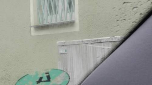

Wenn die Scheibe leicht Lila aussieht, dann ist es die Solarreflekt und wenn nicht ist es eine normale.
Kannst ja mal deine FIN geben, da schaue ich nach was drin ist.
Der Auto Doktor
Danke, ich such sich mal eben raus.
Lese auch noch bissel mit der SuFu rum aber werd da nicht so schlau draus ^^
Edit: W0L0ZCF4841115567
Hallo
Es ist ab Werk die Solarreflekt drin.
Der Auto Doktor
Ich danke dir vielmals.
Ich rufe jetzt nochmal an und sag ihr Solarreflect mit Blaukeil und Regensensor :-)

was ich aus forenberichten hier zusammengetragen habe:
hersteller saint-gobain sekurit:
ist zwar eine solar reflect, aber ohne lila schimmer und die bedampfung (oder wie auch immer das schimmern erzeugt wird) sieht angeblich aus wie aufgeklebt
hersteller splintex (hab ich zum 2ten mal nun):
ist eine solar reflect wie man sichs vorstellt. keine ränder bzw sieht nicht aus wie etwas aufgeklebtes und schimmert lila.
hersteller pilkington:
angebl. vergleichbar mit saint-gobain sekurit --> wollen wir also auch nicht haben.
