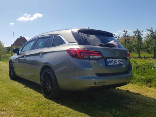

So, heute kurz in Oldenburg bei Rameder gewesen und die Kupplung montieren lassen.
Sehr nette Leute, Fahrzeug war nach 4 Stunden abholbereit.
Verbaut wurde die abnehmbare von Brink wie vorher schon gesagt.
Elektrosatz wurde dort von Trail-Tec verbaut. Beim Fahrstufe R ist die Kamera wie gewohnt an, nur das PDC wird deaktiviert - allerdings vorne und hinten - ist das bei euch auch so?
Danach wurde mit mir zusammen alles getestet und es wurde alles erklärt - TOP.
Danach hat das Fahrzeug mir gesagt das die Fenster runter und wieder hoch gefahren werden sollen (anlernen, Batterie war ja länger abgeklemmt).
Im ganzen bin ich sehr zufrieden, wie sie mit Anhänger/Fahrradträger fährt werde ich dann demnächst testen.
Hier auch einmal Bilder von dem Ergebnis
