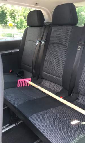

Hallo Leute.
1.) Kann man in einem W639 aus 2011 auch Sitze (3er) von einem W447 einbauen?

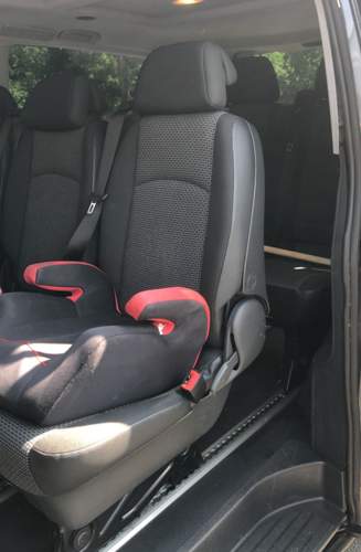

2.) In meinem "alten Vito" (7 Tage gefahren :D) konnte man die 2x 3er Sitzbänke nur an einer Position einstecken. In meinem neuen Vito kann man es (glaube ich) verschieben (siehe Anhang). Könnte ich bei diesem System trotzdem normale (billige) Sitze einbauen oder müssen das spezielle sein?
3.) Weiss jemand wie der abgebildete Sitz heisst?

Komfort-Bank, Lehne um 30 Grad neigbar.

Die abgebildete Bank ist eine Komfort-Sitzbank mit Armlehnen, so wie bei meinem Fahrzeug, siehe Fotos.
In Deinem alten Vito hattest Du vermutlich nur feste Sitzaufnahmen. Bei Deinem neuen Vito sind Schienen verbaut, in denen Sitzschlitten stecken, auf die die Sitzbänke oder Einzelsitze befestigt werden. Die montierte Bank oder Sitz ist dann mit den Schlitten in den Schienen verschiebbar.
Es gibt Einzelsitze, 3'er Standard-Sitzbänke (mit starrer und somit nicht verstellbarer Sitzlehne, nicht empfehlenswert), 3'er Komfort-Sitzbänke (mit einzeln verstell- und klappbarer Sitzlehnen, empfehlenswert) und zum Schlafen umbaubare Liegebänke (damit habe ich keine Erfahrung, zudem braucht es dafür zusätzliche Anbauteile im Kofferraum, Lehnen starr und nicht verstellbar). Alle Sitzmöbel passen, sofern ausreichend Schlitten in den Schienen vorhanden. Wenn derzeit eine 3'er Bank montiert ist, werden vermutlich nur 3 Schlitten in den 4 Schienen vorhanden sein. Für Einzelsitze wäre dann 1 Schlitten nachzurüsten. Wenn Du eine zusätzliche Bank nachrüsten möchtest, prüfe, ob dafür Schlitten vorhanden sind oder ob nachgerüstet werden muss. Die hinterste Bank darf keine Armlehnen haben, sonst passt es nicht. Wenn Du die mittlere Bank auch mal vis-a-vis montieren möchtest, werden auch für diesen Fall 4 Schlitten benötigt.

Die Komfortbanke sind doch immer 2+1 oder? Da ist bei dir die Schiene in der mitte zu kurz, Siehe beigefügtes Bild. Bei dir passt nur eine 3er Bank der einrastet in der beide Schienen Links und Rechts. Oder bin ich da falsch?
Ich habe mir ein paar Bilder angeschaut.
1. Variante: Feste Sitzaufnahmen
2. Variante: 4 Schienen (2x außen lang und 2x innen kürzer)
3. Variante: 4 Schienen (alle lang)
