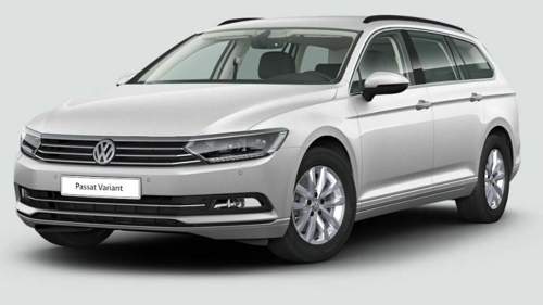

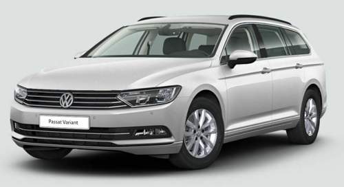

Hallo.
Kann mir jemand sagen ob es sich auf dem Bild um ein high oder Low LED Scheinwerfer handelt???
B8 mit Scheinwerfer reinigungsanlage und DLA.
Gruss

nutze doch einfach die Suchfunktion oder Google dort findest du sofort eine Antwort.

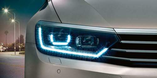

Auf dem Bild sind high led... erkennbar an der u förmigen tagfahrleuchte

Man sieht es viel einfacher an den runden Linsen...
