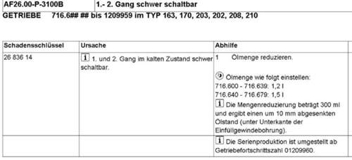

1. Neues Öl ist immer gut und schadet nie!!! Was du verbockt hast: Du hast die reduzierte Füllmenge nicht beachtet. Dein Pech, aber rate deshalb bitte niemand davon ab. Am Ende glaubt es noch einer.

Nein, alles easy.
Wichtig sind nur 3 Dinge: Die Füllmenge, die Einfüllschraube zuerst öffen und einen 14er und 17er Imbus haben :-).

Dichtungsringe gibt es nicht, die Gewinde sind konisch. Höchstens etwas Dichtmittel (Hylomar) dran. Braucht es nicht - schaden kann es nicht. Die alten Schrauben tun es weiterhin. Schön handwarm eindrehen und fertig.
Ach komm...egal. S. Bild.
