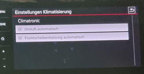

Hallo.
Kann jemand mit einem Facelift-Modell und beheizter Windschutzscheibe bestätigen, ob diese sich automatisch einschaltet, wenn die Scheibe zu beschlagen beginnt?
Bitte nur Facelift.
Danke.

Bei mir funktioniert es nicht. Weder beschlagen noch Eis. Muss immer manuell zu schalten.

Man kann es einstellen das sie automatisch startet, ob und wann sie das macht kann ich aber nicht sagen, bemerkt man auch nicht. Ab und an musste ich sie manuell einschalten, da hats dann wohl nicht geklappt

Vielen Dank. Dann ist meiner auch ein Facelift (keine Uhr). Bei mir klappt das automatische einschalten auch nicht, obwohl es eingestellt ist. Wenn man die Heizung manuell einschaltet ist der Beschlag aber schnell weg ;)
ok. also widersprüchliche Antworten. Es wäre wirklich nützlich, einen Scan von einem Facelift mit beheiztem Bildschirm zu sehen, falls jemand einen hat?
Was genau willst du den wissen. Es gibt die Möglichkeit einen Haken zu setzten das die Frontscheibe Heizung automatisch zu schaltet, allerdings funktioniert das nicht immer oder garnicht, ich mein woher soll das Auto den auch wissen das die Scheibe anfängt zu beschlagen das er sie anmachen soll, zumal das bei einem Auto mit Klima eigentlich eher selten passieren sollte. Und das eine Scheibe während der Fahrt zufriert ist auch eher selten.
