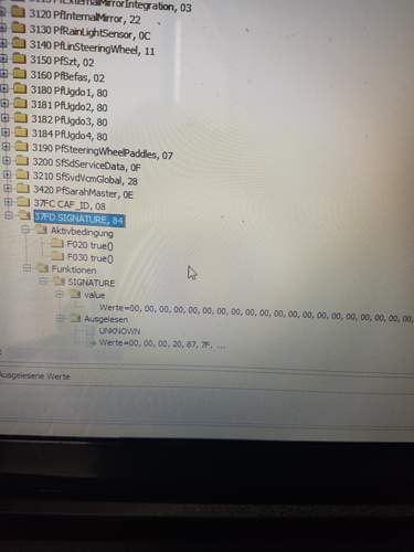

Im Steuergerät HU_NBT ist ganz unten eine Datei mit UNKN_FFFFFF. Was könnte das sein?
Ich denke das ist der Grund warum in I*sta ein programmierabbruch steht, oder?
Und wenn ich den I-Stufen vergleich mache, werden als IST 22 und als SOLL 20 Steuergräte angezeigt.
Es fehlen die beiden FLE, die ja vom LCI nachgerüstet wurden. Heißt das,, wenn ich jetzt ein Update mache, sind die beiden FLE danach verschwunden?

Da hat aber einer etwas gepfuscht. Beim NBT sind die Ibads (integrierte Bedienungsanleitungen) nicht korrekt drin, daher auch die Unknown. Ein NBT läuft auch ohne Ibads aber sauber ist was anderes.
Solange Du nicht weißt, was Du machst, würde ich da an Deiner Stelle nicht rangehen. Sonst spricht ganz schnell Dein Auto wieder englisch mit Dir und Sachen laufen nicht mehr.dann lieber einen ran lassen, der weiß, was er macht.

Nein. Das heißt, dass E-Sys nicht weiß, welche Software und Codierung auf diese Steuergeräte gehört, weil die Steuergeräte offiziell nicht in Dein Auto gehören. Die werden also nicht geupdatet. Alle anderen Steuergeräte werden so codiert, wie es laut Hersteller im Fahrzeugauftrag ursprünglich vorgesehen ist.
Dein Fall ist ziemlich kompliziert, weil Du sowohl ein Import-Fahrzeug als auch eine Nachrüstung hast, die es zu dem Zeitpunkt nicht gab.

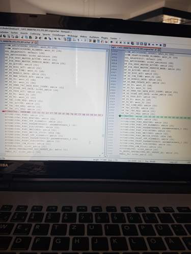

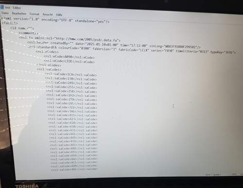

Wenn Du tiefer einsteigen willst, musst Du Dir für verschiedene Fahrzeugaufträge die Codierdaten generieren und miteinander vergleichen:
1) Originaler, japanischer FA
2) FA auf deutsches Modell umgeschrieben
3) FA von Facelift-Modell mit LED-Scheinwerfern
Der Unterschied zwischen (1) und (2) zeigt Dir, wo man u.a. die Sprache ändert.
Der Unterschied zwischen (2) und (3) zeigt, was Du u.a. für die LED-Scheinwerfer ändern musst.
Die Kunst ist, darin die wichtigen Parameter von den unwichtigen zu unterscheiden.
Um ein Update zu machen, musst Du FA (3) laden und NUR die Scheinwerfer-Steuergeräte damit updaten/codieren. Danach FA (1) oder (2) als Basis für den Rest nehmen. Am Schluss die Unterschiede für die Nachrüstung per FDL-Codierung nachziehen.

Nur beide FLE updaten mit dem FA (bei Dir Nummer 3) und den FA 1 oder 2 für den Rest dürfte aber für Verwunderung sorgen. Die beiden FLE werden vom FEM_BODY angesteuert und das sollte schon passend codiert werden.
Die SVT passend ins VCM zu schreiben wäre auch noch sinnig. Ergibt in Ista weniger Meldungen.

Genau das meinte ich mit:
Unterschiede = die Unterschiede zwischen (2) und (3), die mit den Scheinwerfern zusammenhängen.
