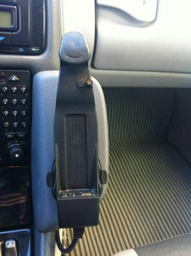

Moin zusammen,
ich habe euch mal ein zwei Fotos meiner FSE angehangen.
Vor einiger Zeit habe ich danach gefragt, warum mein Nokia 6210 mit einer o2-Karte dort nicht funzt.
Nachdem ich SuFu gequält hatte, fand ich heraus, dass bei einigen nicht o2 (da eben kein D1/D2-Netz) die Ursache war, sondern schlichtweg das falsche Nokia auf der FSE angebracht war.
Mein 6210 wird zwar geladen und ich kann über das Mikro und die Lautsprecherbox an der Seite der FSE sprechen, dort wird das Handy nicht im KI erkannt, noch kann ich mein MFL benutzen.
Also....hat von euch einer eine Ahnung, welches Nokia da drauf gehört?
Bzw. welche Firmware ich für meine o2-Karte i.V.m. dieser FSE benötige?
Beste Grüße
Daniel

Das ist weder die Originale, noch die Nokia-FSE und somit leider ein Ratequiz...

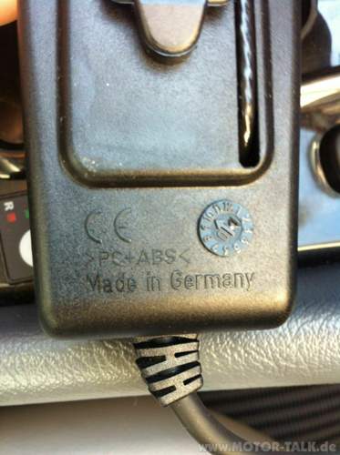

Auf dem zweiten Foto erkennt man unten an der FSE etwas Schriftliches. Kannst Du daran erkennen von welcher Firma die FSE ist ?

Bin eben nochmal zum Auto.
Da steht leider nichts drauf, was wirklich hilft...

Das hilft wirklich nicht. Kannst Du nur mal in der Bucht nachsehen, ob Du sie dort durch Zufall findest ?

Auf jeden Fall ist es keine Original MB FSE.
Kann nicht über das MFL gesteuert werden.

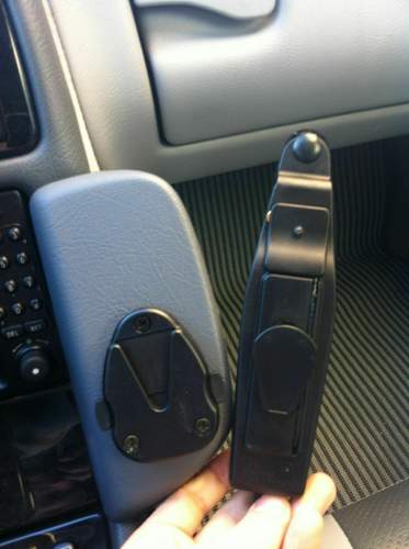

Nimm mal die Verkleidung unterm Handschuhfach raus und wühl auf der linken Seite im Fußraum (bei der Luft-Düse) nach der Black-Box. Bei meiner Zubehör-FSE auf MB-Konsole stand der Handy-Typ dort drauf.
Ich persönlich würde das Ding ausbauen und entsorgen. Ist weder original noch praktisch. Heute benutzt man Bluetooth.
die FSE ist eine original MB FSE.
Die FSE mit Konsole gab es damals als Zubehör von Mercedes
Nur ist die leider nicht mit dem Comand kompatibel, soll heißen, Mute sollte funktionieren, kein MFL, und kein Ton über die Original Lautsprecher. Der Handyhalter ist glaube ich für das Nokia 6150, also ein wenig älteres Handy.
Ach ja, und die FSE gab es damals von der Fa. TechArt CarConsolen aus Leonberg, die gibt es aber leider nicht mehr
Sorry

Also, habe eben mit dem Vorbesitzer telefoniert.
Er sagt mir auch, dass er die FSE bei MB hat einbauen lassen und die mit einem Nokia 6210 und einer D1-Karte benutzt hatte.
Mit meiner o2-Karte funzt das so, wie es knigge beschrieben hatte.
Sprich:
- nicht mit Comand kompatibel
- Mikro funzt
- Lautprecher an der Seite funzt (s. Foto)
- kein Ton über die Originallautsprecher
Ich lass' da nicht locker! Kommendes WE habe ich mein Nokia wieder und dann versuche ich das mal mit ner D1-Karte. Das MUSS doch einfach funzen!
Kann mir nicht vorstellen, dass es unmöglich sein soll, das Ganze mit ner o2-Karte zu betreiben!
