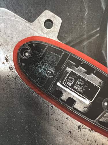

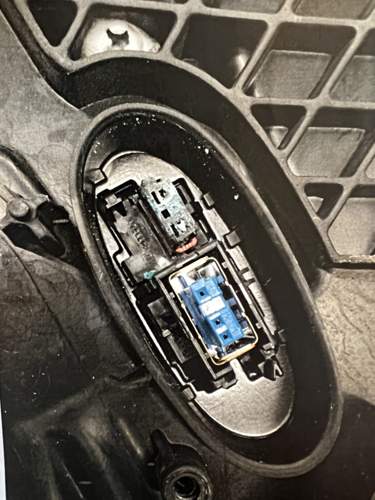

Mir ist mein rechtes Xenonlicht ausgefallen. Ich habe versucht den Brenner von oben über dem Motorraum zu wechseln, ich bin der Meinung den neuen Brenner richtig eingesteckt zu haben, leider ohne Erfolg. Evtl. könnte es dann das Steuergerät sein wurde mir gesagt.
Deshalb war ich heute beim Freundlichen. Allein 1 Brenner soll dort 290€ kosten + die Kosten für den Ausbau des Scheinwerfers (ca.350€). Die müssen nach VW Vorgabe die Stoßstange abmontieren und dürfen das Xenonlicht nicht über den Radkasten tauschen.
Falls es das Steuergerät sein sollte, kostet dieser allein 400€.
Dazu muss ich sagen, dass mein Scheinwerfer seit einiger Zeit beschlagen ist (ca. 30 Tage), das kann natürlich auch zu einem defekt geführt haben.

Den Brenner auf der rechten Seite hatte ich ja wie erwähnt ausgetauscht, bin mir nur nicht sicher, ob ich den schwarzen Stecker auch richtig eingesteckt habe, es brannte jedenfalls nicht, daher die Vermutung dass es das Steuergerät sein könnte.
Die Preise von VW sind nicht ganz normal
Wie schon geschrieben du musst beide Brenner austauschen ansonst bleibt der andere Tod oder flackert. Steuergeräte gibt es 2 pro Scheinwerfer. Der erste sitzt im Scheinwerfer ganz links und ist Rund, kann man sehr leicht austauschen, da die Stecker Plug & Play sind, man kann sie also nicht verwechseln. Man bekommt Sie Neu oder gebraucht bei Ebay. Beim zweiten Steuergerät ( Viereckig ) bekommt man auch bei Ebay, ca. 40 Euro wird die Sache böse, denn der sitzt unter dem Scheinwerfer und dafür muss die Schürze runter.
Ich würde erst mal versuchen ob du den Stecker nicht falsch rum angeschlossen hast, aber an einem zweiten Brenner kommst du nicht vorbei

Habe eben den Anruf vom Freundlichen bekommen.
Das Steuergerät und der Scheinwerfer müssen ersetzt werden. Durch die Feuchtigkeit hat sich das Steuergerät verabschiedet, der Brenner ist wohl noch in Ordnung. Das schlimmste ist eingetroffen, der Freundliche verlangt ca. 1500€ dafür...

Der Freundliche hatte mir netterweise die Teilenummern aufgeschrieben.
Das Steuergerät ist durch den beschlagenen Scheinwerfer korrodiert. Bilder anbei
