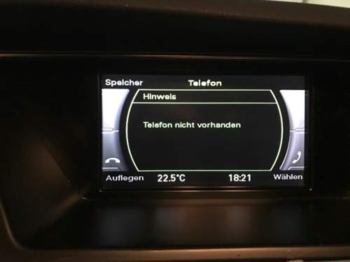

hast du ein navi verbaut ?
oder ein Radio concert?
was genau steht im Monitor wenn du auf TEL drückst ?

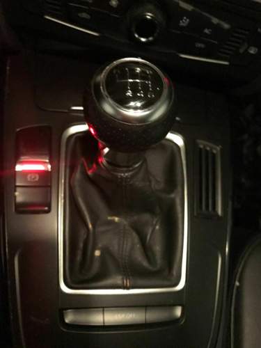

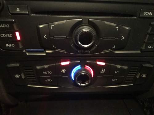

Hy, kein navi, siehe Bilder anbei. Es ist alles grau hinterlegt !
Lg
@Julia_AudiA5 schrieb am 9. Februar 2017 um 08:33:21 Uhr:
Lg
Das steht, aus eigener Erfahrung bei meinem allerersten A4 8K, so immer da, auch wenn keine FSE ab Werk verbaut wurde. Wenn der Erstkäufer Deines Fahrzeuges keine BT FSE mit bestellt hat ( das gilt es für Dich zuerst mal herauszufinden ), ist eben auch keine drin verbaut. Da hilft nur nachrüsten.

das sollte jetzt nicht so schwierig sein ;)
Bei Ausstattung schauen und durchlesen, steht dort nichts von Bluetooth FSE, dann gibt's auch keine
du hast ein radio concert ohne Bluetooth FSE
da muss z.b. eine Fiscon nachgerüstet werden ; liegt bei knapp 300€ + einbau

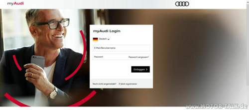

melde Dich hier bitte : https://login.audi.com/login/#/de/DE/login ....mal an und gib Deine Fahrgestellnummer ein, dann wird Dein Auto samt seiner ab Werk bestellten Ausstattung aufgelistet

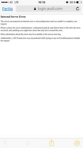

Themenstarteram 9. Februar 2017 um 9:14
Wennn ich bei der audi Seite meine FIN eingebe kommt nur die Abbildung meines Autos, aber keine Beschreibung und Ausstattungsdaten!:(
Themenstarteram 9. Februar 2017 um 9:16
Dein links enthaltet Fehler, das sehe ich :
@Julia_AudiA5 schrieb am 9. Februar 2017 um 10:16:40 Uhr:
kann ich jetzt nicht nachvollziehen...wenn ich auf einem stinknormalen PC meinen eingestellten Link anklicke, kommt....( siehe Bild )
ansonsten gib halt per Hand www.myaudi.de ein
