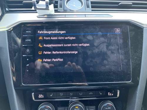

mein 2018er B8-GTE meldet nach dem Einschalten 2-4 Fehler
- Front Assist nicht verfügbar
- Fehler: Reifenkontrollanzeige
- Ausparkassistent zurzeit nicht verfügbar (wenn man losfahren will)
- Fehler: Parkpilot (wenn man rückwärts fahren will)
Ausserdem geht der Motorlüfter in Dauerlauf auf Volldampf - leider auch, sobald der Ladestecker drin steckt, so dass ich aktuell lieber nicht lade.

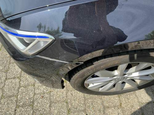

Ich hatte letztens einen Parkrempler an linken Frontseite, bei der ich den Kotflügel und die Stoßstange in Mitleidenschaft gezogen habe. Im Moment des Remplers war gar nichts, aber als ich nach einer Weile wieder Start drückte kamen die Fehlermeldungen. Kurzzeitig kam auch eine Meldung über das Steuergerät...

Klingt so als sei der Rempler doch recht heftig gewesen. Hast du davon Bilder? Dann könnte man evtl. erkennen was in Mitleidenschaft gezogen wurde.

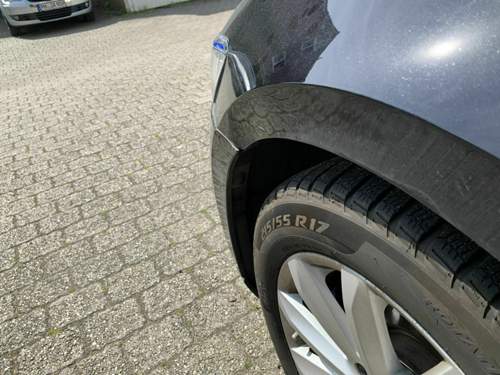

@cs90 Gefühlt war der Rempler nicht so heftig, aber es kann sein, dass die Richtung ungünstig war. Der "Einschlag" kam aus der "Windrichtung" der Kamera beim Foto #1 hier. Beim Foto #2 sieht man, dass evtl. die Stoßstange nach vorne gewandert/gezogen ist. In sofern ist sicher auch die Vermutung von @Antwort42 korrekt.
Ich habe kein austretendes Kühlwasser bemerkt.

Fehlerspeicher auslesen wäre n guter Anhaltspunkt. Vcds oder obd11 oder ähnliches würden da helfen. Denke aber wirklich da ist was ab.

Auch wenn es von außen harmlos aussieht, geht dahinter meist mehr kaputt. Wir hatten mit meinem Passat Bekanntschaft mit einer Baustellenbarke. Die Stoßstange hatte außer dem Verlust der SWRA-Abdeckung und dem davon gebrochenen Halter, eine minimal verzogene Stoßstange und ein paar Kratzern nichts äußerlich erkennbar. Ende vom Lied waren 2,5 T€ weil hinter der Stoßstange der Zusatzwasserkühler völlig deformiert war + noch ein paar Kleinteile. Da hilft dir wahrscheinlich wirklich erst der Werkstattbesuch wenn die Stoßstange runter ist.

Kurzes Update nach der Reparatur für ~480€ (ohne die kleine Kotflügel-Delle zu reparieren).
Vorher hatte ich noch die Batterie abgeklemmt - aus der Hoffnung heraus, dass der Lüfter aufhören würde im Dauerlauf zu laufen. Hatte leider gar nichts gebracht - stattdessen kamen noch mehr Meldungen. Ob dadurch die Reparatur teurer geworden ist, weiss ich natürlich nicht.
Es wurde Steuergerät aus-/eingebaut, die Stoßstange aus-/eingebaut, Fehlersuche war auch dabei, aber auch etwas Kabel und Halterung. Ich hatte wohl tatsächlich die Stoßstange nach vorne geschoben und dabei waren Kabel(-Stecker) abgerissen. Obwohl das nichts mit dem GTE zu tun hatte, wurden angeblich nur GTE-geschulte Techniker an das Auto gelassen.
Kleiner Hinweis noch am Ende: Wenn der Abstandswarner vorne auf Dauer-Warnung ist, kann es auch daran liegen, dass von der Ladeklappe noch der Abdeckdeckel vor dem Abstandsfühler baumelt ;-D.
