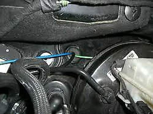

Wenn du eine harte Bremse hattest liegt das eher am einem defekten Bremskraftverstärker, der ist über einen Unterdruckschlauch mit dem Ansaugkanal verbunden. Schau mal nach ob der keine Beschädigungen aufweißt durch z.B. Marderbiß.
Hier mal ein Bild von so einem Bremkraftverstärker, und von dem geht ein Schlauch weg zum Ansaugkanal
Hier noch ein link dazu:
http://www.astra-g.de/.../59000-bremskraftverst%C3%A4rker-defekt
Aber wie das schon Mozartschwarz schon schrieb, bring das Fahrzeug zum nächsten FOH.
